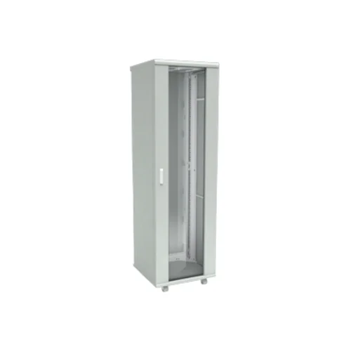

Шкаф монтажный напольный SNR 37U 1833*600*600мм (В*Ш*Г), RAL7035.
Шкаф телекоммуникационный напольный 37U 600x600мм, серия TFC (SNR-TFC-376060-GS-G-SF)
45 127
Самовывоз со склада: через 6 недель, бесплатно
Шкаф телекоммуникационный напольный серии TFC - универсальное решение для размещения стандартного кроссового, телекоммуникационного и активного оборудования 19-тидюймого стандарта. Используется в телекоммуникационных и серверных помещениях.
Шкаф имеет привлекательный современный дизайн, обеспечивает удобное обслуживание оборудования и может быть установлен в помещениях как офисного, так и промышленного типа. Допустимая распределенная нагрузка - 800 кг. Степень защиты – IP 20.
▻ Несущая конструкция шкафов представляет собой цельносварные рамы, которые соединяют между собой крышу и основание шкафа.
▻ Передняя дверь шкафа выполнена из тонированного закаленного стекла. Задняя дверь - металлическая, глухая. Передняя и задняя двери оснащены замками.
▻ Благодаря легкосъемным боковым панелям обеспечивается удобный доступ к оборудованию с четырех сторон.
▻ Для удобства монтажа кабельный ввод может быть осуществлен как сверху, так и снизу шкафа.
▻ Вертикальные профили имеют юнитовую разметку в соответствии со стандартом DIN 41494-7.
▻ Напольный шкаф TFC комплектуется регулируемыми опорами для компенсации неровностей пола и поворотными роликовыми опорами для обеспечения возможности перемещения.
▻ В шкафу предусмотрен болт заземления.
▻ В конструкции шкафа предусмотрена установка активной вентиляции (Приобретается отдельно).
Шкаф поставляется в разборном виде, инструкция по сборке представлена в паспорте.
В комплект поставки входят набор крепежа для оборудования (винт, шайба, гайка - 40 шт.), крепеж для сборки шкафа.
