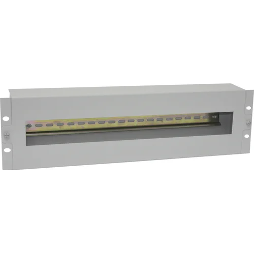

Панель с DIN-рейкой предназначена для установки модульного оборудования в электрических сетях напряжением до 230В (переменный ток)
Панель 19" с DIN-рейкой 3U
2 187
сегодня, бесплатно

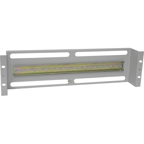

Панель с DIN-рейкой  может быть установлена в 19" монтажную стойку или шкаф (занимаемое просторанство - 3U). Позволяет установить  электротехническое оборудование (в том числе автоматы защиты) в телекоммутникационных шкафах и стойках.
Защитная крышка предотвращает случайный контакт оператора с силовыми кабелями.

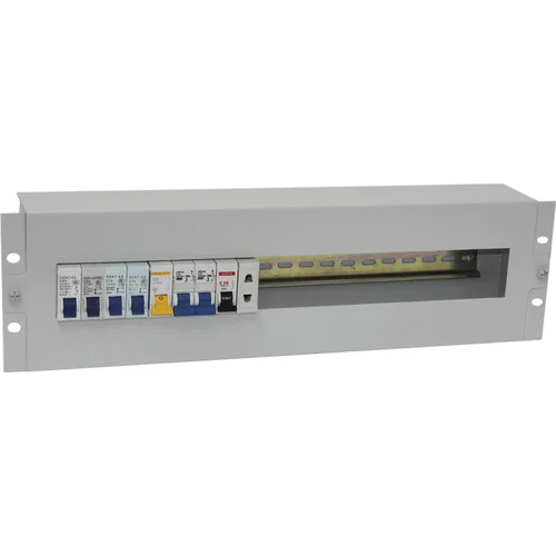

Новый продукт позволяет оснастить телекоммуникационный шкаф автоматами, розетками использующими монтажный стандарт DIN. Для соблюдения требований электробезопасности рейка смонтирована внутри бокса стандарта 19" высотой 3U. При этом 2-х секционная легкосъемная крышка бокса обеспечивает легкий доступ для монтажа и обслуживания, а большие овальные вырезы в задней стенке — удобство ввода-вывода кабельных линий. Примерная емкость - до 22 автоматических выключателей.

Добрый день! Если ставим гребенчатую шину в панель ПРП, а Гребёнчатые шины, как правило, выпускаются на номинальный ток до 100 А, а мы ПРП планируем запитывать от автомата 125 А. Прошу уточнить номинальный ток щита.
NAG
12.03.2025, 05:35
День добрый. Данная панель поставляется в комплекте с дин-рейкой. Гребенчатые шины в комплект не входят.
Сысоев А-JA99787
04.03.2025, 06:11
Добрый день! Прошу уточнить у номинальный ток щита. Гребёнчатые шины, как правило, выпускаются на номинальный ток до 100 А, а ПРП планируем запитывать от автомата 125 А.
NAG
04.03.2025, 08:26
День добрый. Данная панель служит для установки автоматов, розеток и другого модульного оборудования, использующего монтажный стандарт DIN. Гребенчатые шины в комплект не входят.
