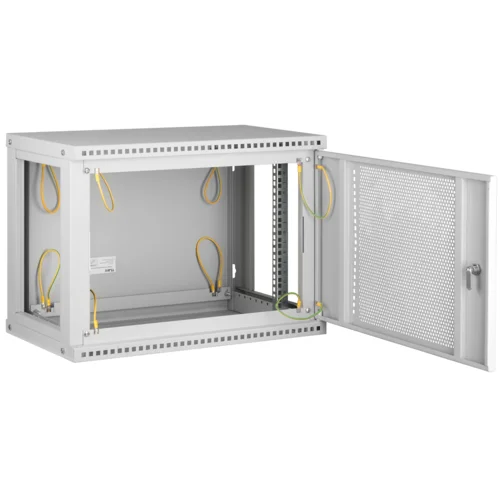

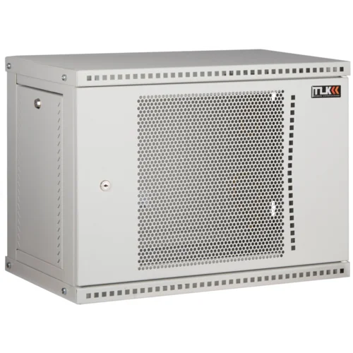

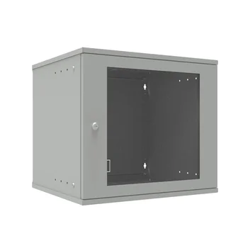

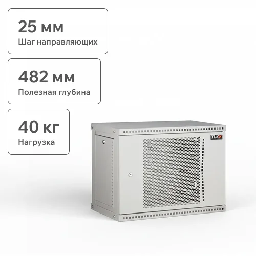

Настенные шкафы серии Lite (TWI) — это рациональное решение для размещения малых объемов телекоммуникационного оборудования, внутри жилых, офисных и производственных помещений.
Настенные шкафы используют там, где применение напольных шкафов нецелесообразно. Например, при ограниченной площади помещения или при организации ЛВС с небольшим количеством рабочих мест. Особенностью настенных шкафов серии TWI является: надежная сборная конструкция, для удобства траспортировки, наличие съемных боковых стенок, двери с большим углом открытия позволяют при необходимости осуществлять доступ к оборудованию с трех сторон. Сборно-разборная конструкция шкафа, состоящая из малого набора конструктивных элементов обеспечивает надежный конструктив и простоту сборки.
Крепление шкафа к стене осуществляется через монтажные отверстия в задней стенке шкафа. (Крепеж не входит в комплект поставки). Дверь шкафа снабжена замком и может быть выполнена из стального листа с перфорацией или со вставкой из ударопрочного, тонированного в массе стекла. Имеется возможность навесить дверь с правой или с левой стороны. Угол открытия двери — 180 градусов. Для дополнительного удобства монтажа и обслуживания устанавливаемого оборудования, конструкцией предусмотрены легкосъемные боковые стенки, в закрытом положении фиксируются замками. Для установки оборудования стандарта 19", шкаф оснащен одной парой монтажных направляющих в комплекте с юнитовой наклейкой (шкаф глубиной 600 мм оснащается двумя парами монтажных направляющих). Глубину установки оборудования на монтажных направляющих внутри шкафа можно изменять с шагом 25 мм.

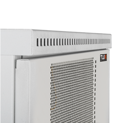

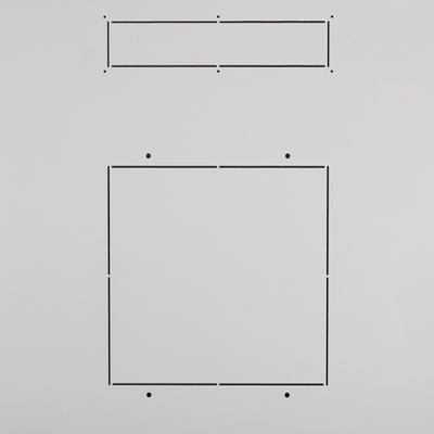

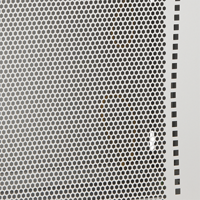

Перфорация шкафа обеспечивает хорошую вентиляцию установленного оборудования. Возможна установка вентиляторного блока в крышу и основание шкафа, для этого предусмотрены выламываемые заглушки. В шкаф глубиной 350 мм устанавливаются вентиляторные блоки с 1-м вентилятором, а в шкаф глубиной 450 и 600 мм устанавливаются вентиляторные блоки с 2-я вентиляторами. Имеется по 1-му кабельному вводу в крыше и в основании шкафа, выполнены они в виде прямоугольных выламываемых заглушек 270х56 мм. Все токопроводящие части шкафа заземлены между собой. Антикоррозионное покрытие выполнено ударопрочной порошковой краской.
Шкаф выполнен в системе несущих конструкций серии 482,6 мм ГОСТ 28601-90 (19-дюймовому стандарту IEC 297). Максимальная допустимая распределенная нагрузка на шкаф серии TWI составляет 40 кг. Степень защиты шкафа составляет IP 20. Шкаф поставляется в разобранном виде, в одной коробке.

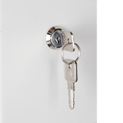

Для предотвращения нежелательного доступа дверь снабжена замком.

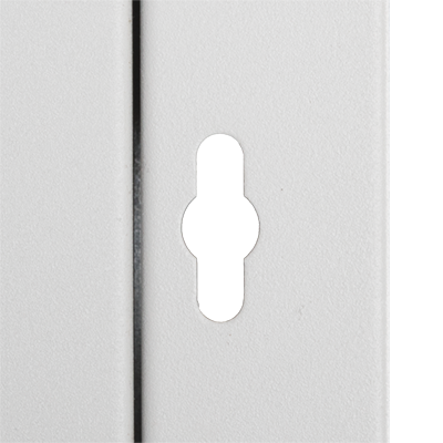

Отверстия под крепеж имеют вырезы, облегчающие навешивание шкафа.

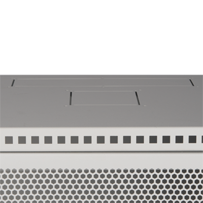

На крыше и основании предусмотрены кабельные вводы. Вводы закрыты выламываемыми. заглушками. Возможна установка щеточных вводов.
Для организации принудительного охлаждения оборудования, на крыше/основании предусмотрено место для крепления вентиляторного блока (поставляется отдельно). Место для вентилятора закрыто выламываемыми заглушками.

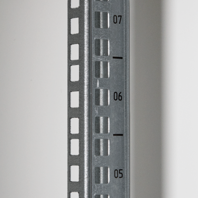

4-е гальванически оцинкованных монтажных профиля из 1,5 мм стали обеспечивают надежное закрепление оборудования. Для маркировки юнитов, в комплекте приложена самоклеющаяся лента с нанесенной маркировкой юнитов. Профили закреплены в 2-х точках. Глубину установки можно регулировать.

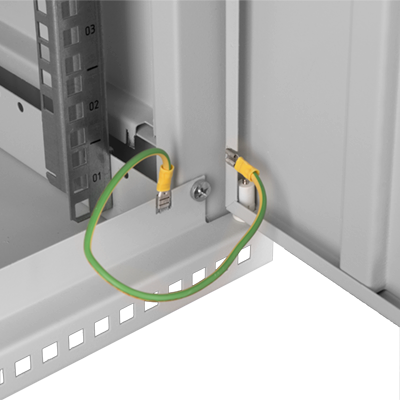

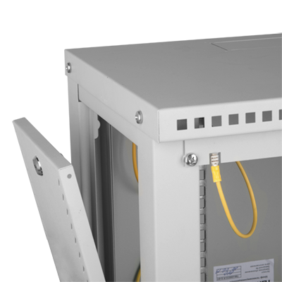

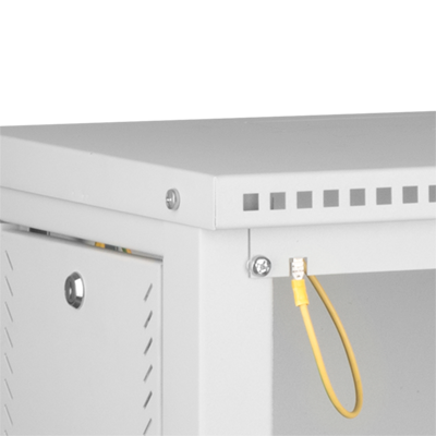

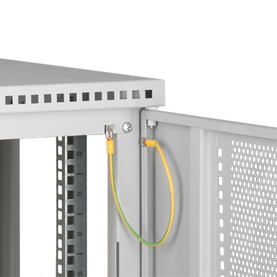

Все узлы шкафа объединяются в единый замкнутый электрический контур проводами заземления.
