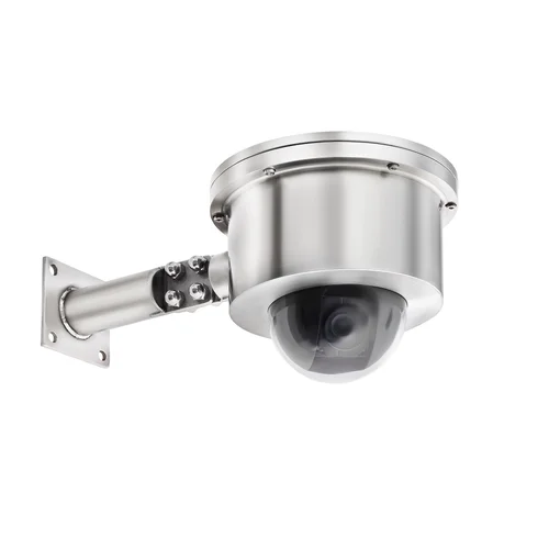

Взрывозащищенная Exd купольная видеокамера — Релион-PTZ-Exd-Н-Dome-IP-4Мп
Релион-PTZ-Exd-Dome – купольная видеокамера взрывозащищённая. Область применения – системы охранного и технологического видеонаблюдения во взрывоопасных зонах классов «1» и «2» крупных объектов
Маркировка взрывозащиты  РВ Ex db I Mb / 1Ex db IIC Т6...Т5 Gb / Ex tb IIIC T85°С... T100°С Db  позволяет применять видеокамеру во взрывоопасных зонах классов «1» и «2» в закрытых помещениях и на открытых установках, а также в подземных выработках рудников, шахт и их наземных строениях, опасных по газу (метан) и угольной пыли
Материал корпуса – нержавеющая сталь 12Х18Н10Т. Видеокамера может эксплуатироваться в условиях воздействия щелочных, кислотных и других агрессивных химических сред. В условиях воздействия морской воды и соляного тумана
Наивысшая степень пыле- и водозащищенности IP66/IP68
Видеокамера построена на базе 1/3" CMOS-матрицы с чувствительностью 0.005 Люкс при F1.6, максимальным разрешением 2592x1520 пикселей (4Мп).
Под прозрачным куполом располагается объектив с трансфокатором с фокусными расстояниями 4.5-135 мм
30-кратное оптическое увеличение (30-кратный зум) позволяет масштабировать изображение, получая максимальную детализацию любой точки
Видеокамера поддерживает режим работы «день/ночь» и оборудована механическим ИК-фильтром для коррекции цветопередачи в светлое и повышения уровня чувствительности в темное время суток
Камера поддерживает двухпоточность, предназначенную для снижения нагрузки на видеорегистратор и сеть, а также упрощения доступа через интернет. Компрессия отснятых материалов может производиться видеокодеками H.264 и H.265. Стандарт сжатия H.265 способствует существенной экономии архивного хранилища
Для борьбы с разноконтрастным освещением, засветкой и шумами в кадре на «борту» присутствуют аппаратный широкий динамический диапазон (Real WDR 120дБ), компенсация встречной засветки (BLC), инверсия пиков белого (HLC) и функция цифрового шумоподавления (3D DNR)
Аппаратная видеоаналитика: распознавание лиц, пересечение линии, обнаружение вторжения в зону и детекция оставленных/пропавших предметов, автослежение (автотрекинг)
Температурный рабочий диапазон от -65° до +60°С
Максимальная потребляемая мощность видеокамеры с включенным обогревом не более 60 Вт
Поддержка технологии PoE обеспечивает передачу сигнала и осуществление питания камеры по кабелю Ethernet
