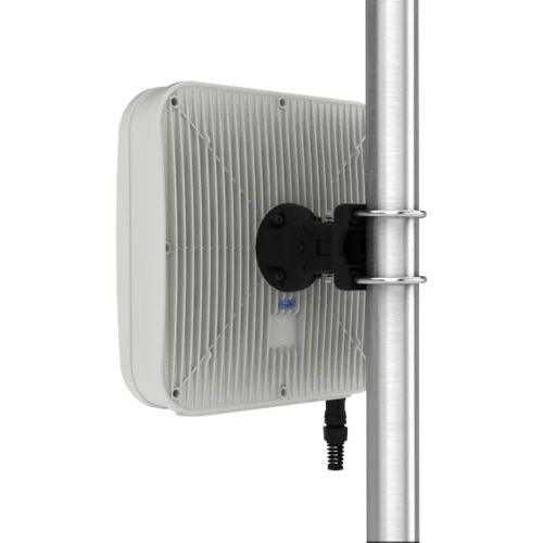

WiBOX PA M25-19X - это двухпляризационная MIMO 2x2 антенна от Wireless Instruments, которая, преже всего, может использоваться для организации каналов точка-точка (Point-to-Point). Конечно, можно использовать данную антенну в схемах точка-многоточка (PmP), где сектор излучения будет примерно 32°, а также в качестве клиентской антенны в системах точка-многоточка.
WiBOX PA M25-19X имеет сравнительно узкую диаграмму направленности 16°/16° (в вертикальной и горизонтаьной плоскостях),
поэтому коэффициент усиления довольно высокий - 18,5-19dBi. Частотный диапазон (2.4 - 2.7 GHz) позволяет использовать антенну для многих беспроводных систем, таких как WiFi, 4G-LTE, WiMAX, Bluetooth и других.
В антенне применена ортогональная поляризация типа X (Наклонная +/- 45°). X-поляризация подобна двойной H/V поляризации,
но для уравнивания влияния земной поверхности на распространение радиоволны, H/V-поляризующие антенны сдвинуты на 45° относительно плоскости земли. Это надо учитывать при работе с обычными двухполяризационными HV-антеннами. Для согласования Х-поляризационной антенны с обычной HV-антенной любую из них можно повернуть на угол 45°.
Антенна имеет всепогодный корпус WiBOX Large с уровнем влагозащиты IP67 и может быть размещена как на улице, так и в помещении.
Разъемы подключения - 2 x SMA-коннектора. Волновое сопротивление - 50 Ом.
Поддержка MIMO2x2
