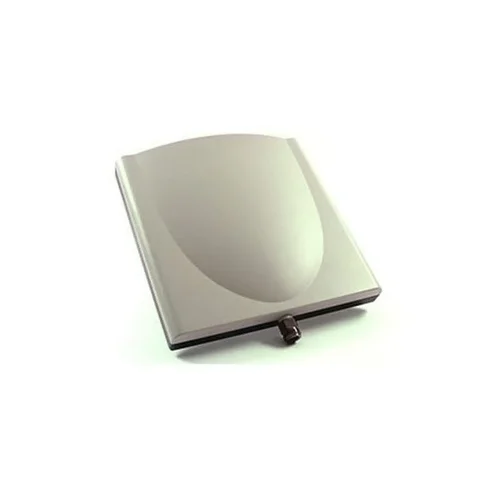

Направленная двухдиапазонная антенна 2,4/5ГГц с коэффициентом усиления 14/18dBi для внутреннего и внешнего использования.
Описание:
Направленная антенна ANT70-1800 2.4/5ГГц позволяет расширить радиус действия беспроводной сети. Обеспечивая большую выходную мощность, чем дипольные антенны с коэффициентом усиления 2dBi, которыми обычно оснащены беспроводные сетевые устройства, эта направленная антенна 14/18dBi позволяет существенно увеличить радиус действия беспроводной сети. Поддерживая стандарты IEEE 802.11a, 802.11b, 802.11g и работая в двух диапазонах частот (2.4ГГц и 5ГГц), антенна ANT70-1800 способна работать с любыми беспроводными устройствами, оснащенными разъемом RP-SMA.
Данная направленная антенна подходит для использования как внутри помещения, так и на улице. Антенна ANT70-1800 может быть использована для улучшения передачи сигнала в местах, где стандартная антенна беспроводного устройства обеспечивает низкую мощность выходного сигнала и где всенаправленное излучение сигнала стандартной дипольной антенной считается менее эффективным.
Эта антенна проста в установке. Установка может быть выполнена за два простых шага: (1) отключение установленной основной антенны беспроводного устройства (беспроводной точки доступа или маршрутизатора), и затем (2) подключение антенны ANT70-1800 на место основной.
В комплект поставки антенны входит крепеж для монтажа, кабель-переходник для разъема RP-SMA и модуль грозозащиты.

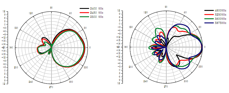

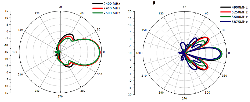

Горизонтальная ДНА
Вертикальная ДНА

Диаграмма направленности в горизонтальной плоскости
- для 2,4 ГГц 30º
- для 5 ГГц 15º
Диаграмма направленности в вертикальной плоскости
- для 2,4 ГГц 30º
- для 5 ГГц 15º
