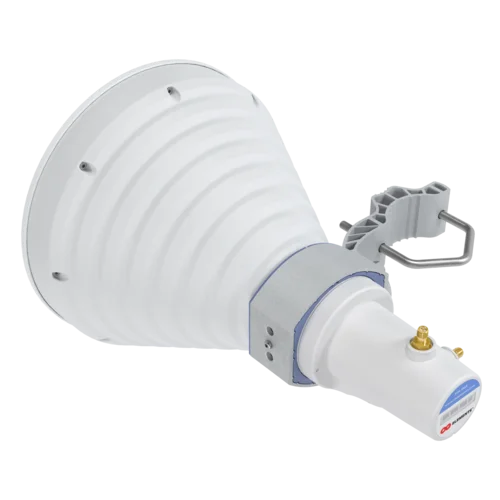

Направленная симметричная рупорная антенна StarterHorn 30 USMA от RF Elements разработана как высокороизводительное решение с шириной луча 20 градусов в полосе 5 ГГц и с минимальным наличием боковых лепетсков, что позволяет успешно использовать её как CPE в среде с высоким уровнем шума.
Антенна StarterHorn 30 USMA от RF Elements обладает стальбильным коэфициентом усиления на всём диапазоне поддерживаемых частот и обеих поляризациях.
Совместимость
Антенна StarterHorn 30 USMA подключается через волноводный разъём, что позволяет подключать её к волноводным разъёмам устройств от Ubiquity Networks без применения переходников.
Дополнительно для этой антенныв комплекте поставлется адаптер, который позволяет подключать любые радиоустройства, обладающих коаксиальным интерфейсов (2 разъёма типа RP-SMA)
Например, устройства Cambium Networks:
Простота сборки и монтажа
Антенна StarterHorn 30 USMA идёт в комплекте с удобной системой крепления, которая позволяет быстро устрановить антенну на мачту. Так же большим преимуществом является малый вес антенны.
Простота сборки достигается засчёт волноводного разъёма, благодаря которому волноводный разъём подключаемого радиоустройства или адаптера просто вставляется и фиксируется.
Особенности:
  • Ширина луча: 20/20
  • Коэфициент усиления: 18 dBi
  • Диапазон частот: 5150-5950 ГГц
  • Совместимость со следующим оборудованием следующих серий:
    - Ubiquity: PrismStation 5AC, IsoStation 5AC, IsoStation M5 (через волноводный коннектор)
    - Любое радиоустройство с поддержкой коаксиального интерфейса (через адаптер в комплекте)
Поддержка MIMO2x2
Тип разъёмаRP-SMA (female)
ПоляризацияH+V
Шир. луча по горизонтали, °20
Шир. луча по вертикали, °20
Коэф. усиления, дБи18
Рабочая частота5 ГГц
