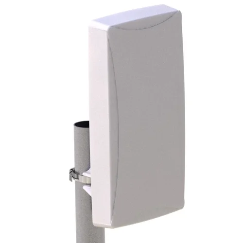

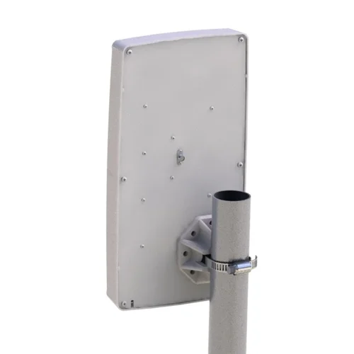

Антенна вертикальной поляризации. 2400-2500 МГц/5150-5850 МГц, КУ=10-11/15-16dBi. Ширина сектора - 70 град. (по уровню -3dB)
Антенна секторная Антэкс AX-2455PS70 двухдиапазонная 2,4/5ГГц 70°
Антэкс
Wi-Fi антенна AX-2455PS70 предназначена для использования в комплекте с оборудованием беспроводных систем передачи данных стандартов: IEEE 802.11ac, IEEE 802.11a, IEEE 802.11.b, IEEE 802.11.g, IEEE 802.11.n. Антенна имеет секторную диаграмму направленности шириной около 70 градусов по уровню -3дБ и отлично подходит для организации зон покрытия на открытых площадках и складах. Крепление антенны осуществляется на труубу диаметром.
Антенна надежно защищены от осадков корпусом из ультрафиолетостойкого пластика и имеет увеличенный срок службы. На корпусе имеются сливные отверстия для отвода конденсата. Металлические детали антенны, их механические и электрические соединения, защищены порошково-полимерной краской. Антенна снабжена разъемом RP-SMA-female/SMA-female (указывается при заказе)
Вход антенны имеет короткое замыкание по постоянному току между внешним и внутренним проводниками, для предотвращения накопления статического электричества между проводниками коаксиальной линии. Антенна имеет легкий вес благодаря легкому, но надежному узлу крепления. Антенну рекомендуется использовать с высокоскоростным WIFI оборудованием дипапазона 2,4ГГц и 5ГГц.
