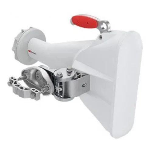

Рупорные антенны серии HG3-TP обеспечивают асимметричную форму луча и оснащены революционным разъемом TwistPort. Асимметричные рупорные антенны обеспечивают превосходное подавление шума, масштабируемость сети и увеличение пропускной способности. Антенны серии HG3-TP, обеспечивают особую форму луча, увеличенное усиление и превосходное подавление шума.

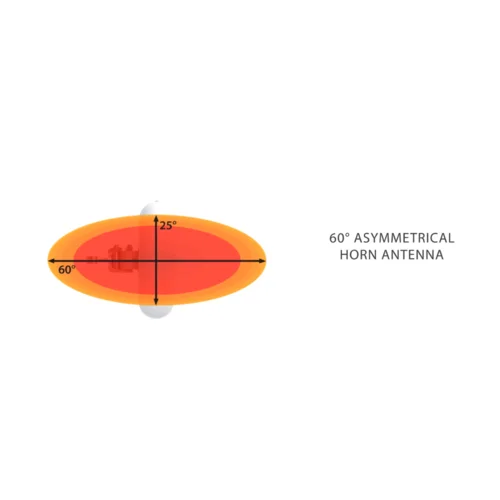

Асимметричные рупорные антенны серии HG3-TP имеют уникальную форму луча. Поперечное сечение луча в прицеле канала ствола эллиптическое: широкое по азимуту и узкое в плоскости возвышения. Это полезно для развертываний, где асимметричная форма луча обеспечивает лучшее покрытие. Особенностью HG3-TP-A20-30 является функция BeamSwitch, это возможность поворота узла крепления на 90°, Таким образом HG3-TP-A20-30 обеспечивает конфигурацию луча в плоскости по азимуту и углу возвышения 30°/20° либо 20°/30°.

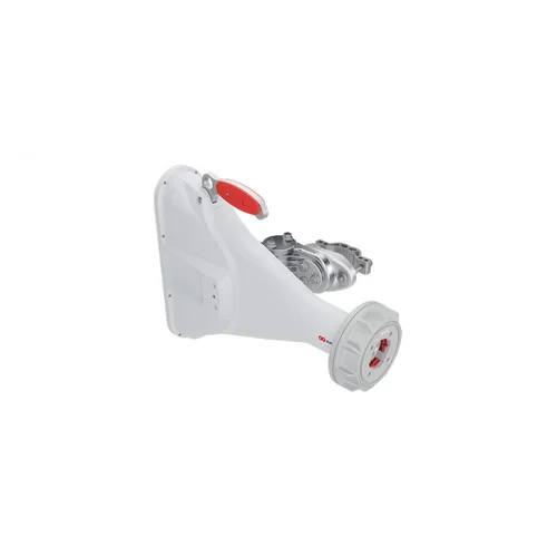

Асимметричные рупорные антенны HG3-TP оснащены новым в отрасли разъемом TwistPort, запатентованным быстрозажимным волноводным портом. TwistPort практически без потерь: здесь нет коаксиальных разъемов или кабелей, ослабляющих сигнал. Подключить радиостанции гениально просто - «повернуть и зафиксировать» - одной рукой!

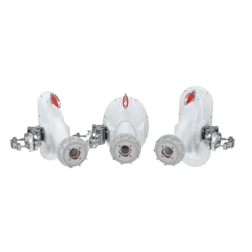

Широкий спектр адаптеров TwistPort позволяет подключать самые популярные устройства с разъемами сторонних производителей, такие как UBNT, Mimosa, MikroTik или Cambium Networks, напрямую к любой антенне с поддержкой TwistPort.
Диаграмма направленности в вертикальной и горизонтальной плоскости

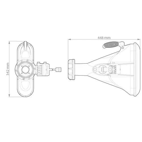

Компактные размеры
