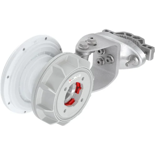

Рупорные антенны серии HG3-TP-S с симетричной формой луча обеспечивают универсальное решение для базовой станции за счет совместимости с большинством БС за счет применения революционного разъема TwistPort. Симметричные рупорные антенны обеспечивают превосходное подавление шума, масштабируемость сети и увеличение пропускной способности. Антенны серии HG3-TP-S,  C 2014 года, эти антенны доказали свою эффективность по сравнению с классическими секторными антеннам, за счет отсутствия боковых лепестков.

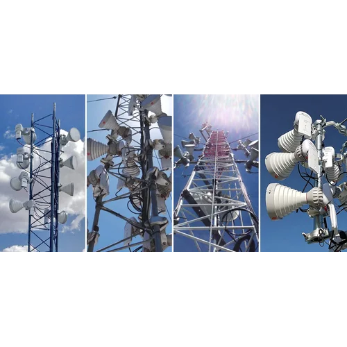

Одобренные десятками тысяч установок по всему миру, радиочастотные элементы Symmetrical Horn TP Antennas являются новым стандартом быстрой и надежной беспроводной связи.

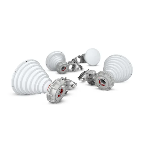

Разъем TwistPort
Асимметричные рупорные антенны HG3-TP оснащены новым в отрасли разъемом TwistPort, запатентованным быстрозажимным волноводным портом. TwistPort практически без потерь: здесь нет коаксиальных разъемов или кабелей, ослабляющих сигнал. Подключить радиостанции гениально просто - «повернуть и зафиксировать» - одной рукой!

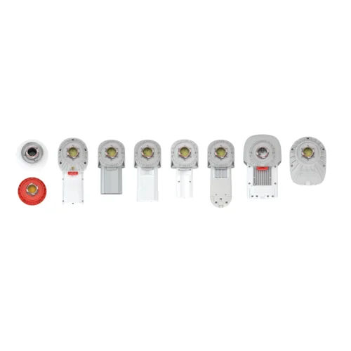

Широкий спектр адаптеров TwistPort позволяет подключать самые популярные устройства с разъемами сторонних производителей, такие как UBNT, Mimosa, MikroTik или Cambium Networks, напрямую к любой антенне с поддержкой TwistPort.

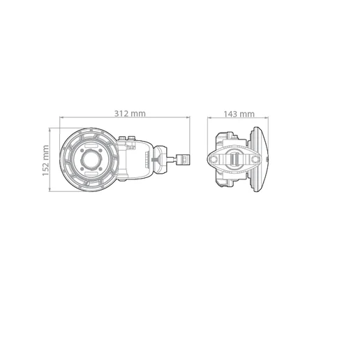

Компактные размеры
Симметричные рупорные антенны HG3-TP очень компактны, занимая всего 20-25% площади традиционных секторных антенн. Этот компактный размер позволяет сэкономить на арендной плате за мачту и позволяет устанавливать симметричные рупорные антенны HG3-TP в местах, где использование обычных секторов невозможно из-за их формы и размера.
