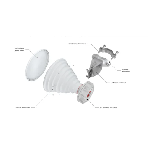

Рупорные антенны серии HG3-TP-S с симетричной формой луча обеспечивают универсальное решение для базовой станции за счет совместимости с большинством БС за счет применения революционного разъема TwistPort. Симметричные рупорные антенны обеспечивают превосходное подавление шума, масштабируемость сети и увеличение пропускной способности. Антенны серии HG3-TP-S,  C 2014 года, эти антенны доказали свою эффективность по сравнению с классическими секторными антеннам, за счет отсутствия боковых лепестков.
Одобренные десятками тысяч установок по всему миру, радиочастотные элементы Symmetrical Horn TP Antennas являются новым стандартом быстрой и надежной беспроводной связи.

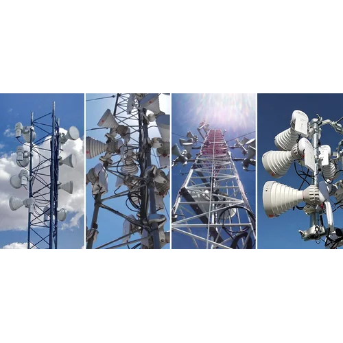

Чудо совместного размещения
Симметричные рупорные антенны HG3-TP имеют естественное ослабление боковых лепестков и чрезвычайно низкое тыловое излучение. Симметричные рупорные антенны HG3-TP идеально подходят для кластерных систем с высокой плотностью размещения и высокими требованиями к совместному размещению. Широкий выбор углов луча позволяет реализовать широкий спектр сценариев развертывания, охватывающих большие расстояния, а также MicroPoPs.

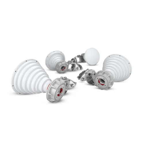

Революционная масштабируемость
Асимметричные рупорные антенны серии HG3-TP обеспечивает масштабируемость беспроводных сетей. Уникальные характеристики луча и отличные характеристики совместного размещения антенн позволяют использовать секторы с более высокой плотностью по сравнению с традиционной секторной технологией.
Асимметричные рупорные антенны серии HG3-TP отличается точной шириной от 20 до 90 градусов: ряд моделей, подходящих для любой ситуации.

Разъем TwistPort
Асимметричные рупорные антенны HG3-TP оснащены новым в отрасли разъемом TwistPort, запатентованным быстрозажимным волноводным портом. TwistPort практически без потерь: здесь нет коаксиальных разъемов или кабелей, ослабляющих сигнал. Подключить радиостанции гениально просто - «повернуть и зафиксировать» - одной рукой!

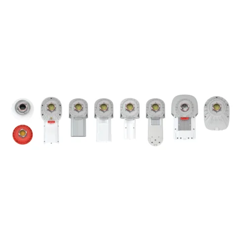

Кросс-платформенная совместимость
Широкий спектр адаптеров TwistPort позволяет подключать самые популярные устройства с разъемами сторонних производителей, такие как UBNT, Mimosa, MikroTik или Cambium Networks, напрямую к любой антенне с поддержкой TwistPort.

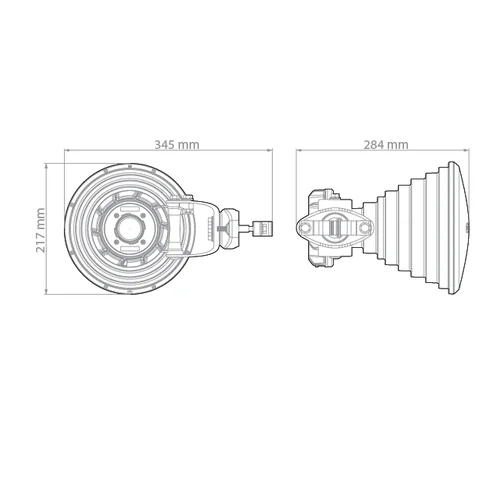

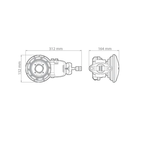

Компактные размеры
Симметричные рупорные антенны HG3-TP очень компактны, занимая всего 20-25% площади традиционных секторных антенн. Этот компактный размер позволяет сэкономить на арендной плате за мачту и позволяет устанавливать симметричные рупорные антенны HG3-TP в местах, где использование обычных секторов невозможно из-за их формы и размера.
