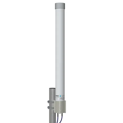

Антенна АX-2409R MIMO 2x2 имеет изотропную диаграмму направленности в горизонтальной плоскости (OMNI) и идеально подходит для формирования радиальной зоны обслуживания от базовой станции. Антенна состоит из щелевой и полосковой антенных решеток, что позволяет ей поддерживать технологию MIMO 2x2. Правильно подобранные размеры элементов обеспечивают неравномерность КУ в азимутальной плоскости менее 3 дБ. Главный лепесток антенны "поджат" к плоскости земли для обеспечения более комфортного покрытия ближней части зоны обслуживания. Радиус зоны обслуживания зависит от характеристик применяемого WIFI оборудования и может составлять до 3-5 км.
Достоинства антенны АX-2409R MIMO 2x2:

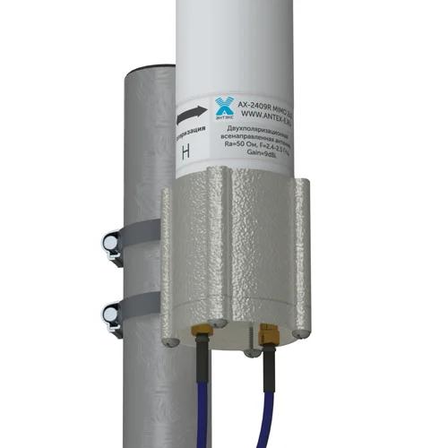

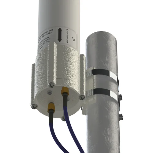

Излучатели антенны надежно укрыты от осадков и агрессивных воздействий в пластиковый ПВХ корпус. Разъемы антенны имеют короткое замыкание между внешним и внутренним проводниками (DC GROUND), что снижает вероятность накопления статического электричества на входе WIFI адаптера/роутера и делает необязательным применение грозоразрядника при использовании коротких соединительных пигтейлов. Антенна имеет контакт для подключения провода заземления. Крепление антенны АX-2409R MIMO 2x2 позволяет установку на мачту диаметром 25-60мм (при наличии соответствуещих червячных хомутов). Температурный диапазон эксплуатации составляет -45...+60 градусов.
