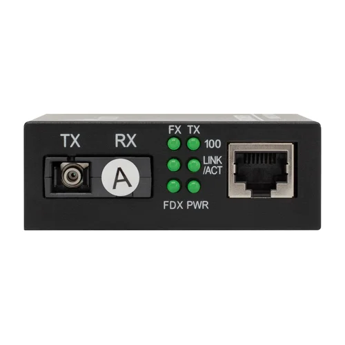

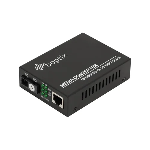

Медиаконвертер BO-CVT-100A осуществляет преобразование интерфейсов «витая пара - одномодовый оптический кабель по одному волокну» для сетей Ethernet 10/100BASE-TX и 100BASE-FX. Устройство позволяет одновременно передавать и получать сигналы на длинах волн 1310 нм и 1550 нм по одному оптическому волокну на расстояние до 20 км.  Медиаконвертер имеет 1 порт RJ-45 для витой пары и 1 порт для оптического кабеля (SC-коннектор). На порту для витой пары реализована поддержка автоматического определения скорости, режимов работы (полнодуплексный или полудуплексный), полярности MDI/ MDI-X, что упрощает установку медиаконвертера в существующей сети. Конвертер поддерживает функцию управления LFP (Link Fault Pass-through) для порта FX.
Скорость передачи данных Витая пара 10/100 Full./Half Duplex
Оптическое волокно 100Mbps
Длинна волны Tx 1310 нм
Дальность передачи =20км

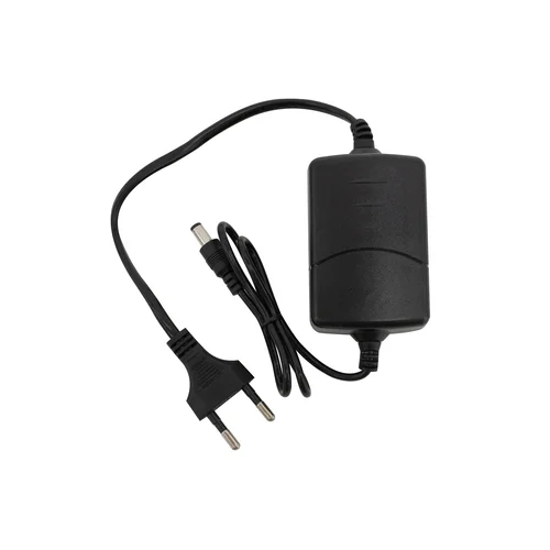

Питание
DC 5V/1A
