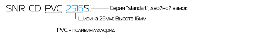

Имеют простую и понятную систему маркировки.
