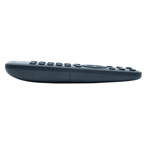

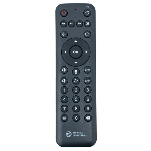

Пульт дистанционного управления для приставок семейства UHDX/UHDY и BO400W*.
Пульт имеет 30 кнопок для работы с ТВ-приставкой и программируемое управление телевизором.
* - с более подробной информацией необходимо ознакомиться в разделе "Дополнительное описание".
Данный пульт работает по протоколу BlueTooth.
Просьба обращать внимание, что ТВ-приставка должна быть с поддержкой данного протокола беспроводной связи.
Для моделей UHDX данный пульт управления является дополнительным и требует наличия штатного ИК пульта управления для первичного подключения к приставке.
Функционирование кнопок пульта управления, их логика работы определяются установленным на ТВ-приставке программным обеспечением и может отличаться в различных приложениях.
