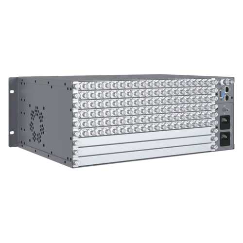

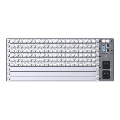

Коммутатор KV-6060HD предназначен для матричной коммутации 3G/HD/SD-SDI видеосигналов. Позволяет подключать любой из 60 выходов к любому из 60 входов, в том числе подключение всех выходов к одному и тому же входу, не нарушая при этом необходимого согласования входов и выходов. Управление коммутатором осуществляется по сети Ethernet (через web-интерфейс) и от внешних панелей управления, коммутатор не имеет собственных органов управления.
Матричный коммутатор 60х60 для 3G/HD/SD-SDI видеосигналов Les KV-6060HD
2 542 176
Коммутатор оснащен двумя входами REF - основной и резервный, поддерживаются сигналы Black Burst и HD Tri-Level. При подаче внешнего синхросигнала переключение входных видеосигналов будет происходить в момент кадрового гасящего импульса синхросигнала, как это описано в стандарте SMPTE RP 168.
