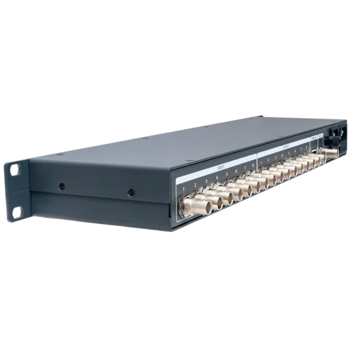

Коммутатор KV-880HD предназначен для матричной коммутации 3G/HD/SD-SDI видеосигналов. Позволяет подключать любой из 8 выходов к любому из 8 входов, в том числе подключение всех выходов к одному и тому же входу, не нарушая при этом необходимого согласования входов и выходов.
Матричный коммутатор 8х8 3G/HD/SD-SDI видеосигналов Les KV-880HD
328 990
Управление коммутатором может осуществляться с передней панели, в удаленном режиме по сети Ethernet (через web-интерфейс) или от внешних панелей управления: KR-3214, AC3-3.
Встроенные кабельные корректоры на входах коммутатора автоматически корректируют сигналы SDI. Встроенные восстановители несущей на выходах коммутатора регенерируют форму сигнала.
Коммутатор имеет энергонезависимую память, с помощью которой восстанавливается текущая конфигурация при выключении и последующем включении питания. Для записи наиболее часто используемых конфигураций можно использовать до 8-и ячеек памяти, содержимое которых также сохраняется при выключении питания. Каждая конфигурация может содержать любое (от 0 до 8) точек коммутации, в максимальном варианте обновляя конфигурацию всей матрицы.
При подаче опорного видеосигнала (SD Black Burst или HD tri-level sync) на вход Ref переключение входных сигналов будет происходить в момент кадрового гасящего импульса внешнего синхросигнала, как это описано в стандарте SMPTE RP 168.
На передней панели имеется OLED индикатор, отображающий текущее состояние точек коммутации и используемый при настройке параметров коммутатора. В основном режиме работы на дисплее показаны параметры текущей точки коммутации, стандарт выходного сигнала и его наличие на выходе, вид и наличие опорного сигнала, физический номер входа, оценочный размах входного сигнала (графическим индикатором).
