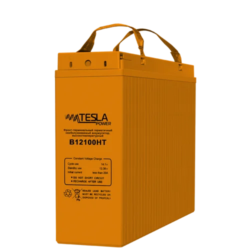

Фронт-терминальная свинцово-кислотная аккумуляторная батарея Tesla Power 12В, 100 Ач, 4.3 mΩ, Ток короткого замыкания: 2122 A, Вес: 31.5 кг, Тип клемм: M6

Высокотемпературные свинцово-кислотные аккумуляторные батареи Tesla Power - герметизированныe, необслуживаемые АКБ с системой рекомбинации газов (VRLA), выполненные по технологии AGM (электролит, абсорбированный в сепараторе).
Батареи Tesla Power предназначены для установки в 19, 23 дюймовые шкафы и стойки, также используются в других случаях, когда необходимо компактное размещение батарей.
Фронтальное расположение клемм облегчает установку и сокращает время на обслуживание и замену батарей. Хорошие характеристики при небольших токах разряда делают эти батареи лучшим выбором для телекоммуникационных систем и других ответственных нагрузок, рассчитанных на длительное время автономии.
Отличительной особенностью данной серии является расширенный диапазон температуры окружающей среды. Рабочая температура  35°С. При этом срок службы составляет 12 лет. Это позволяет увеличить срок эксплуатации АКБ до 2х раз в экстремальных условиях.
