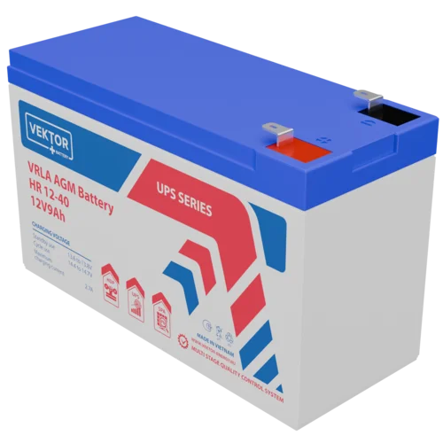

Аккумуляторная батарея VEKTOR BATTERY HR 12-40W, 12 В, 9 Ач, 14.3 mΩ, Максимальный ток заряда 2,7 А, Вес 2,7 кг, Тип клемм: F2
VEKTOR BATTERY
3 054
Свинцово-кислотные аккумуляторы VEKTOR BATTERY серии HIGH RATE произведены по технологии AGM (Absorbent Glass Mat — электролит абсорбирован в стекловолоконном сепараторе). Обладают системой рекомбинации газов VRLA, герметизированные и необслуживаемые. Аккумуляторы серии HR обладают низким саморазрядом и рассчитаны для длительный срок службы в буферном режиме, в соответствии с принятой классифиацией Eurobat > 8 лет.
  • Специальный патентованный Pb-Ca-Sn-Al сплав. Характеризуется высокой плотностью энергии и повышенной защитой от коррозионной активности.
  • Современная конструкция решетки, содержащая высокоэффективные активные материалы и особый состав пасты позволили добиться низкого внутреннего сопротивления и отдачи энергии высокой плотности в режимах разряда от 5 до 90 минут.
  • Серия High Rate обеспечивает увеличение отдаваемой мощности более чем на 30% в сравнении с обычными номиналами аналогичной емкости.
  • Широкий диапазон рабочих температур от -20°C до +60°C.

Тип АКБСтационарный HR AGM VRLA с повышенной энергоотдачей
Номинальное напряжение, В(DC)12
Емкость (25°С), Ач9
Тип клеммF2
Внутреннее сопротивление,мОм14.3
Максимальный ток заряда, А2.7
Максимальный ток разряда, А135 (5сек)
Диапазон рабочих температурзаряд: -10˚С ~ 60˚С
разряд: -20˚С ~ 60˚С
хранение: -20˚С ~ 60˚С
Срок службы8 лет
Высота, мм100
Ширина, мм65
Длина, мм151
Вес, кг2,7
