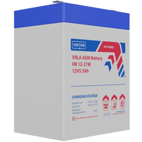

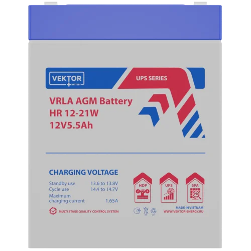

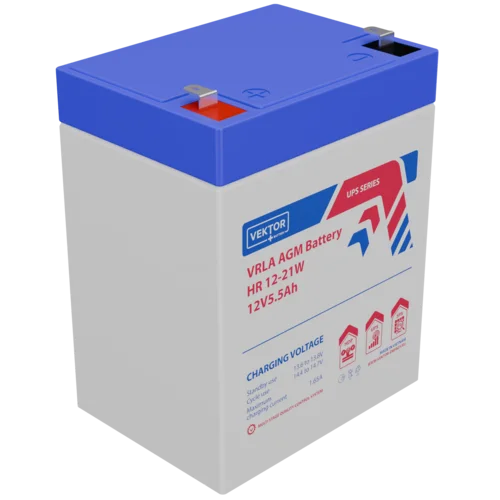

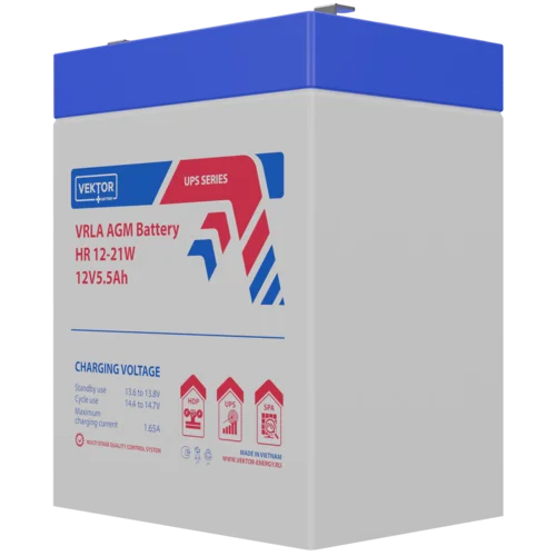

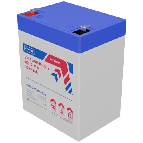

Аккумуляторная батарея VEKTOR BATTERY HR 12-21W, 12 В, 5,5 Ач, 8.6 mΩ, Максимальный ток заряда 1,1 А, Вес 1,66 кг, Тип клемм: F1/F2

Тип АКБСтационарный HR AGM VRLA с повышенной энергоотдачей
Номинальное напряжение, В(DC)12
Емкость (25°С), Ач5.5
Тип клеммF1/F2
Внутреннее сопротивление,мОм24.8
Максимальный ток заряда, А1.1
Максимальный ток разряда, А90 (5сек)
Диапазон рабочих температурзаряд: -10˚С ~ 60˚С
разряд: -20˚С ~ 60˚С
хранение: -20˚С ~ 60˚С
Срок службы8 лет
Высота, мм107
Ширина, мм70
Длина, мм91
Вес, кг1,66
