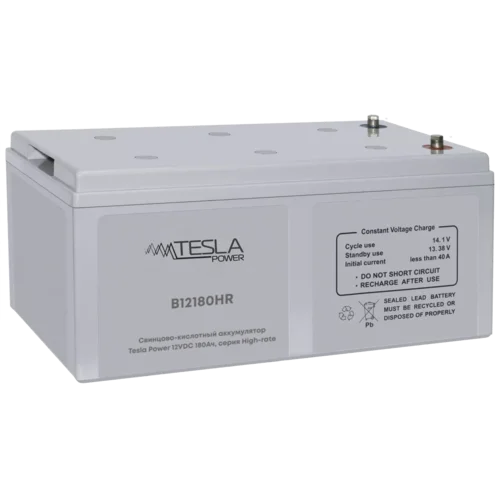

АКБ серии High-Rate 12 В, 180Ач, 2.2 mΩ, ток заряда 27 A, вес 58.1 кг, тип клемм M8
Свинцово-кислотный аккумулятор Tesla Power 12VDC 180Ач, серия High-rate
Tesla Power
Свинцово-кислотный герметичный необслуживаемый аккумулятор Tesla Power с регулируемым клапаном VRLA (Valve-Regulated Lead-Acid) с внутренней рекомбинацией газа и абсорбированным электролитом (технология AGM Absorbent Glass Mat). Серия High-Rate, стандартное расположение клемм, емкость 180 Ач, номинальная мощность 735 Вт/яч до 1.67 В/яч за 15 мин
Батареи Tesla Power обеспечивают повышенную энергоотдачу и предназначены для быстрых разрядов высоким токами. Они не требует обслуживания в течение всего срока службы (15 лет) и обеспечивает высокую безопасность во время эксплуатации, а герметичная конструкция позволяет транспортировать их любым видом транспорта.
