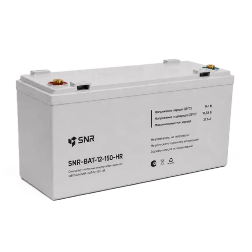

Свинцово-кислотный герметичный необслуживаемый аккумулятор SNR с регулируемым клапаном VRLA (Valve-Regulated Lead-Acid) с внутренней рекомбинацией газа и абсорбированным электролитом (технология AGM Absorbent Glass Mat). Серия High-Rate, стандартное расположение клемм, емкость 150 Ач, номинальная мощность 630 Вт/яч до 1.67 В/яч за 15 мин
Батареи серии High-Rate обеспечивают повышенную энергоотдачу и предназначены для быстрых разрядов высоким токами. Они не требует обслуживания в течение всего срока службы (15 лет) и обеспечивает высокую безопасность во время эксплуатации, а герметичная конструкция позволяет транспортировать их любым видом транспорта.
