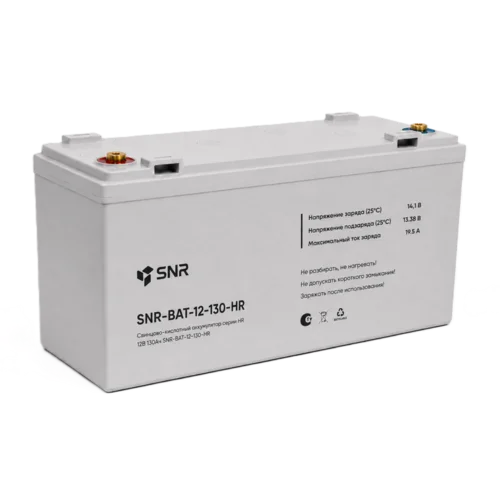

Свинцово-кислотный герметичный необслуживаемый аккумулятор SNR с регулируемым клапаном VRLA (Valve-Regulated Lead-Acid) с внутренней рекомбинацией газа и абсорбированным электролитом (технология AGM Absorbent Glass Mat). Серия High-Rate, стандартное расположение клемм, емкость 130 Ач, номинальная мощность 500 Вт/яч до 1.67 В/яч за 15 мин
Батареи серии High-Rate обеспечивают повышенную энергоотдачу и предназначены для быстрых разрядов высоким токами. Они не требует обслуживания в течение всего срока службы (15 лет) и обеспечивает высокую безопасность во время эксплуатации, а герметичная конструкция позволяет транспортировать их любым видом транспорта.

Разряд постоянным током: А (25°С)
Uk/Время 8 мин 10 мин 15 мин 20 мин 25 мин 30 мин 1 ч 1.5 ч 2 ч 3 ч 6 ч 10 ч
1.67 В 324 318 256 208 168 140 74.2 58.4 50.1 34.0 19.3 13.4
1.70 В 320 313 238 200 165 138 73.6 57.8 48.9 33.3 18.9 13.2
1.75 В 304 297 234 193 163 134 71.5 57.0 48.3 32.8 18.6 13.1
1.80 В 230 228 206 155 130 126 68.6 54.8 47.8 32.5 18.4 13.0
Разряд постоянной мощностью: Вт/яч (25°С)
1.67 В 633 620 500 406 324 270 139.1 110.1 94.9 64.7 36.4 25.9
1.70 В 624 610 492 386 320 267 138.7 109.5 93.1 63.7 36.0 25.8
1.75 В 593 580 460 378 314 258 135.7 108.6 92.4 63.2 35.7 25.7
1.80 В 449 435 400 303 255 246 130.8 104.8 91.8 62.9 35.5 25.5
Тип АКБСтационарный HR AGM VRLA с повышенной энергоотдачей
Номинальное напряжение, В(DC)12
Емкость (25°С), Ач130
Тип клеммM8
Внутреннее сопротивление,мОм2.8
Ток короткого замыкания, A3400
Максимальный ток заряда, А32,5
Диапазон рабочих температурразряд: -40˚С ~ 50˚С
заряд: -20˚С ~ 45˚С
хранение: -20˚С ~ 40˚С
Саморазряд< 2.5% в месяц
Срок службы-
Высота, мм233
Ширина, мм174
Длина, мм472
Вес, кг42,4
