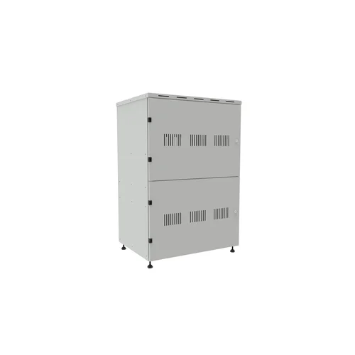

Аккумуляторный шкаф 2 полки, с отсеком для ИБП, 1132х786х597мм (SNR-UPS-BCT-127906-2)
58 000 ₽
Самовывоз со склада: через 5 недель, бесплатно

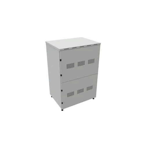

Аккумуляторный шкаф 2 полки, с отсеком для ИБП, 1132х786х597мм (SNR-UPS-BCT-127906-2) – позволяет размещать промышленные аккумуляторы различных размеров.  В верхней части шкафа расположены съемные кронштейны для крепления источника бесперебойного питания (ИБП) высотой 3 юнита (133 мм). В случае, если ИБП не предусмотрен их можно снять, а освободившееся место использовать под аккумуляторы.

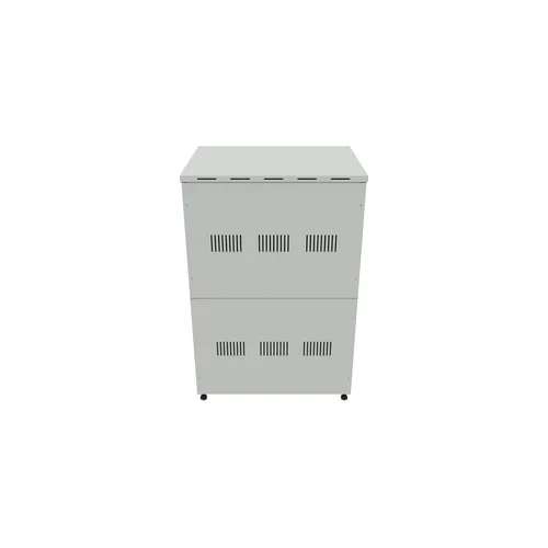

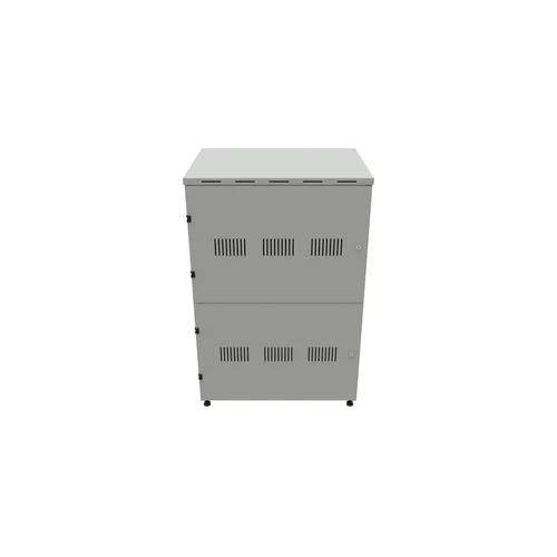

Шкаф имеет перфорацию в крыше, в съемных задних панелях и в дверях, для естественной вентиляции. В боковых стенках предусмотрены полупробивные отверстия для кабельных вводов, круглых отверстий диаметром 25 мм – 4 шт. и овальных отверстий 25х50 – 8 шт.
Шкаф выполнен из листовой стали толщиной: боковые стенки - 1,5 мм, дно - 2 мм, крышка - 1,2 мм, усиленные полки - 2 мм, двери - 1,5 мм, съемные панели 1 мм. Покрытие – порошково-полимерная краска, цвет – RAL 7035 (светло-серый).
Перемычки для соединения свинцово-кислотных аккумуляторов не входят в комплект шкафа и заказываются отдельно в зависимости от конфигурации аккумуляторных батарей
Цена указана для пустого шкафа. Дополнительные опции, такие как автоматический выключатель и перемычки, считаются отдельно.
