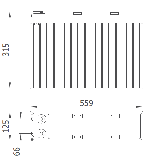

Габаритные размеры, мм

| Высота, мм | 315 |
| Ширина, мм | 559 |
| Длина, мм | 125 |
