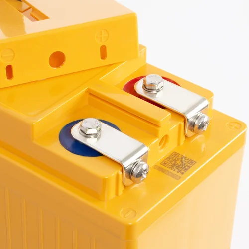

Свинцово-кислотный герметичный необслуживаемый аккумулятор SNR с регулируемым клапаном VRLA (Valve-Regulated Lead-Acid) с внутренней рекомбинацией газа и абсорбированным электролитом (технология AGM Absorbent Glass Mat). Фронтальное исполнение.
Батареи SNR предназначены для установки в 19, 23 дюймовые шкафы и стойки, также используются в других случаях, когда необходимо компактное размещение батарей.
Фронтальное расположение клемм облегчает установку и сокращает время на обслуживание и замену батарей. Хорошие характеристики при небольших токах разряда делают эти батареи лучшим выбором для телекоммуникационных систем и других ответственных нагрузок, рассчитанных на длительное время автономии.
Отличительной особенностью данной серии является расширенный диапазон температуры окружающей среды. Рабочая температура 35°С. При этом срок службы составляет 12 лет. Это позволяет увеличить срок эксплуатации АКБ до 2х раз в экстремальных условиях.

Аккумулятор не требует обслуживания в течение всего срока службы и обеспечивает высокую безопасность во время эксплуатации. Герметичная конструкция батареи позволяет транспортировать ее любым видом транспорта.

| Тип АКБ | Высокотемпературный фронт-терминальный AGM VRLA |
| Номинальное напряжение, В(DC) | 12 |
| Емкость (25°С), Ач | 100 |
| Тип клемм | M6 |
| Внутреннее сопротивление,мОм | 4.3 |
| Ток короткого замыкания, A | 2122 |
| Максимальный ток заряда, А | 20 |
| Диапазон рабочих температур | заряд: -20˚С ~ 45˚С хранение: -20˚С ~ 40˚С разряд: -40˚С ~ 65˚С |
| Саморазряд | < 4% в месяц, при 25°С |
| Срок службы | 12 лет |
| Высота, мм | 286 |
| Ширина, мм | 110 |
| Длина, мм | 395 |
| Вес, кг | 31,5 |
