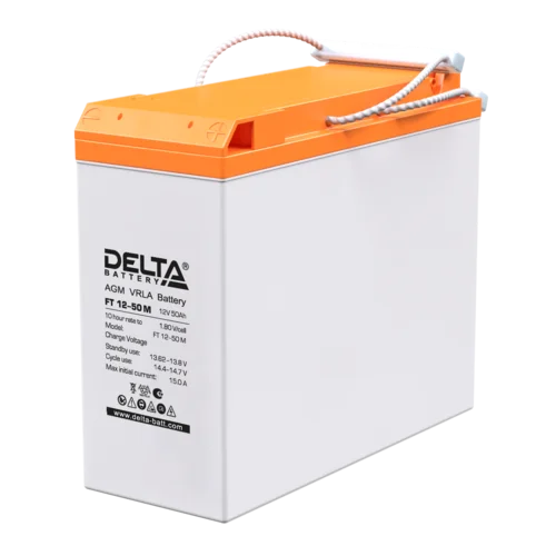

Фронт-терминальный AGM аккумулятор DELTA, Номинальное напряжение 12 В, Емкость (25℃): 50 Ач, Максимальный ток заряда: 15 А, Внутреннее сопротивление: 8 мОм, Вес: 16,3 кг, Тип клемм: M6
Аккумуляторная батарея Delta FT 12-50 M
Delta
23 924
Самовывоз со склада: через 1 неделю, бесплатно
Герметизированный VRLA cвинцово-кислотный аккумулятор Delta FT 12-50 M серии FT M напряжением 12В и емкостью 50Ач изготовлен по технологии AGM (с микропористым заполнителем, пропитанным электролитом). Благодаря данной технологии аккумуляторы не требуют долива дистиллята в течение всего срока службы. Конструкция оптимизирована для установки в 19" и 23" шкафы и стойки. Изготовлен из негорючего ABS пластика. Срок службы аккумулятора достигает 10-12 лет. Аккумулятор предназначен для работы в режиме постоянного подзаряда (буферный режим) или в режиме разряд-заряд (циклический режим). Обладает низким внутренним сопротивлением и саморазрядом.
