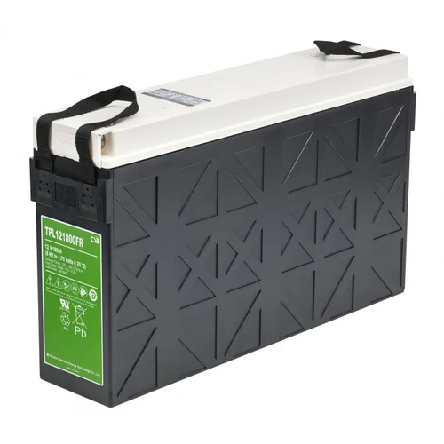

Фронт-терминальная свинцово-кислотная аккумуляторная батарея CSB TPL121800 FR 12В, 180 Ач, 6.5 mΩ, Максимальный ток заряда: 54 A, Вес: 55,1 кг, Тип клемм: под болт M6

Свинцово-кислотный герметичный необслуживаемый аккумулятор CSB TPL121800 FR. Фронтальное исполнение. Батареи предназначены для установки в 19, 23 дюймовые шкафы и стойки, также используются в других случаях, когда необходимо компактное размещение батарей.
Фронтальное расположение клемм облегчает установку и сокращает время на обслуживание и замену батарей. Хорошие характеристики при небольших токах разряда делают эти батареи лучшим выбором для телекоммуникационных систем и других ответственных нагрузок, рассчитанных на длительное время автономии.
