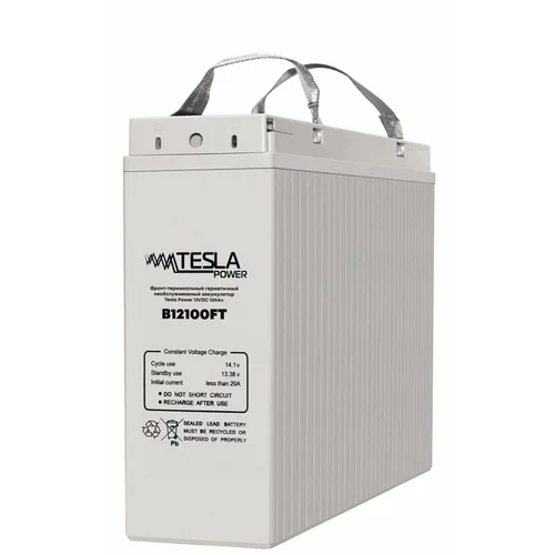

Фронт-терминальная свинцово-кислотная аккумуляторная батарея Tesla Power, 12 В, 100 Ач, 5.7 mΩ, Ток короткого замыкания: 1755 A, Вес: 30.8 кг, Тип клемм: M6
Предложение по замене
Акция
Фронт-терминальный герметичный необслуживаемый аккумулятор Tesla Power 12VDC 100Ач
Tesla Power
Свинцово-кислотный герметичный необслуживаемый аккумулятор Tesla Power с регулируемым клапаном VRLA (Valve-Regulated Lead-Acid) с внутренней рекомбинацией газа и абсорбированным электролитом (технология AGM Absorbent Glass Mat). Фронтальное исполнение.
Батареи Tesla Power предназначены для установки в 19, 23 дюймовые шкафы и стойки, также используются в других случаях, когда необходимо компактное размещение батарей.
Фронтальное расположение клемм облегчает установку и сокращает время на обслуживание и замену батарей. Хорошие характеристики при небольших токах разряда делают эти батареи лучшим выбором для телекоммуникационных систем и других ответственных нагрузок, рассчитанных на длительное время автономии.

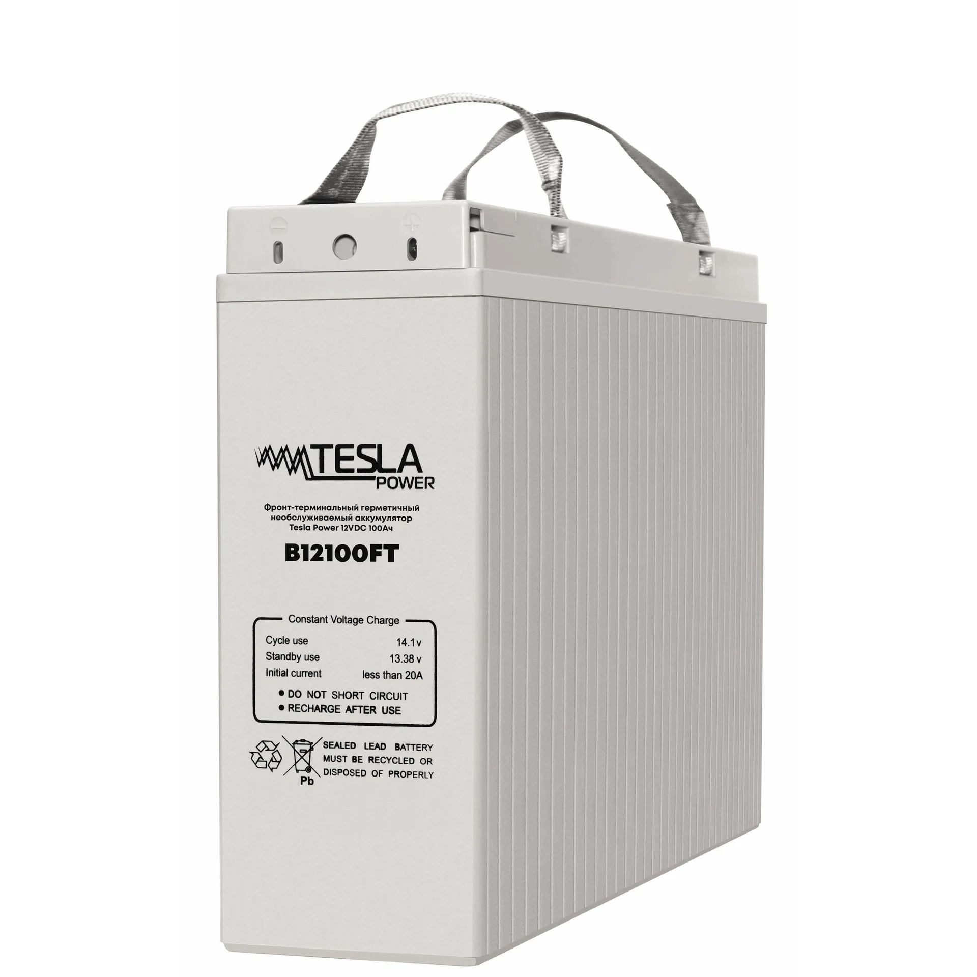

  • Конструкция аккумулятора. Многослойная технология, ячеистая конструкция батареи, специальный клей, обеспечивает компактность и защиту от вибраций и ударов.
  • Материал корпуса. Корпус и крышка батареи изготовлены из негорючего ударопрочного пластика ABS.
  • Защитный клапан. Клапан выполнен пожаровзрывобезопасными.
  • Сепаратор. Сепаратор между положительными и отрицательными пластинами выполнен из тонкого стекловолокна. Обеспечивает низкое сопротивление при разрядах большим током.
  • Пластины батареи. Пластины батареи прямоугольной формы. Благодаря применению специальной структуре и особого сплава, увеличивается плотность энергии на единицу массы и объема, а также повышается срок службы батареи.
  • Электролит. Электролит высокой степени очистки содержит добавки, улучшающие разрядные характеристики.
  • Соединение пластин в блоки. Специальная форма сепаратора позволяет плотно компоновать пластины. Эластичность материала обеспечивает равномерный контакт с пластинам, тем самым обеспечивается однородность электрохимических параметров по всей площади.
  • Борны. Встроенные медные выводы имеют малое сопротивление и выдерживают высокий ток.
  • Защита от короткого замыкания. Конструкция гнезд пластин обеспечивает защиту от короткого замыкания в случае изгиба или деформации пластин, в случае горизонтального расположения батареи.

Тип АКБФронт-терминальный AGM VRLA
Номинальное напряжение, В(DC)12
Емкость (25°С), Ач100
Тип клеммM6
Внутреннее сопротивление,мОм5.7
Ток короткого замыкания, A1755
Срок службы12 лет
Высота, мм286
Ширина, мм110
Длина, мм395
Вес, кг30,8
