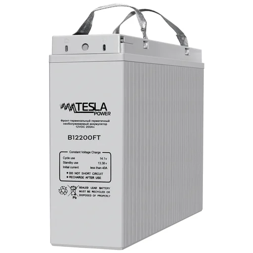

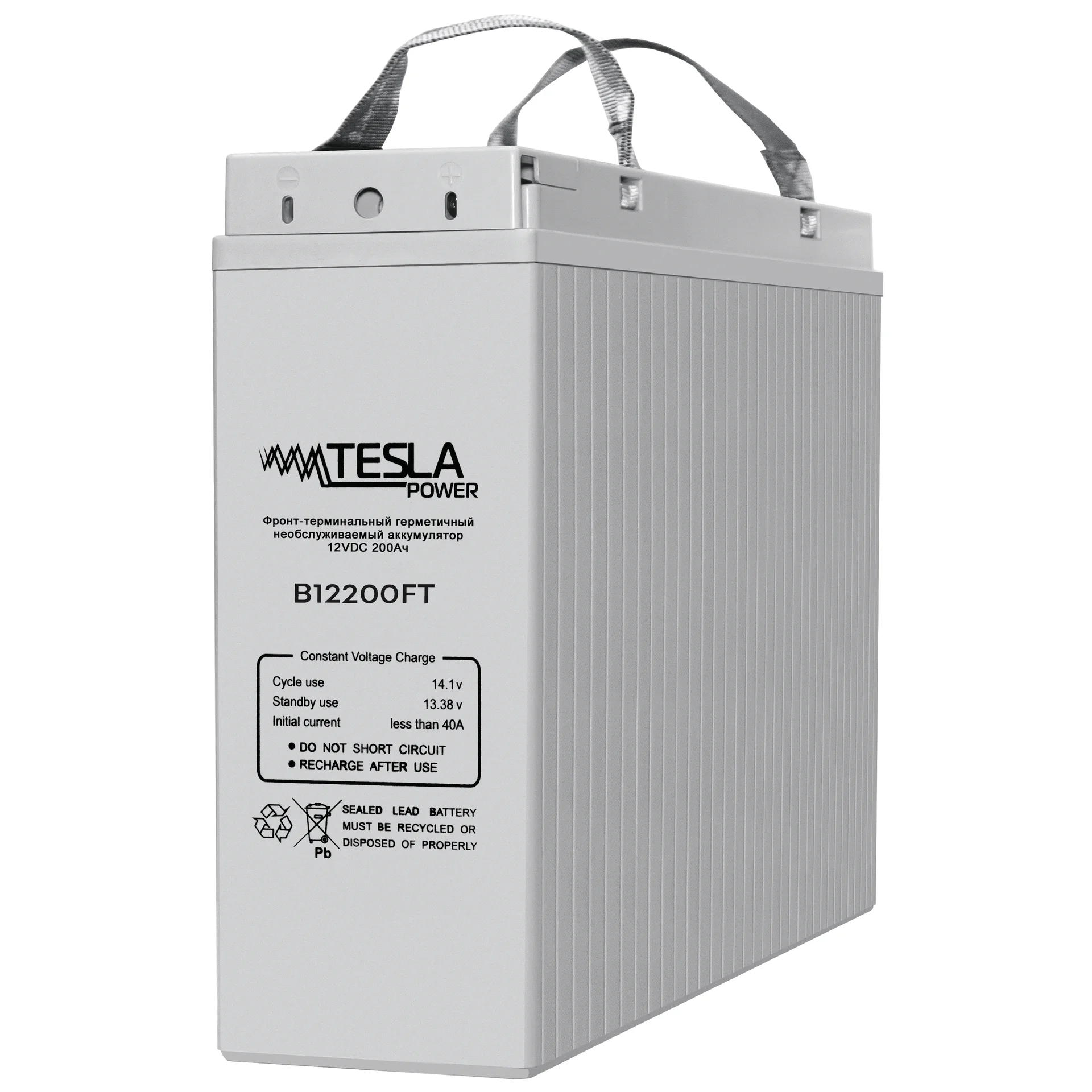

Фронт-терминальная свинцово-кислотная аккумуляторная батарея Tesla Power 12 В, 200 Ач, 3.2 mΩ, Ток короткого замыкания: 2852 A, Вес: 56,5 кг, Тип клемм: M6
Акция
Фронт-терминальный герметичный необслуживаемый аккумулятор Tesla Power 12VDC 200Ач
Tesla Power
Свинцово-кислотный герметичный необслуживаемый аккумулятор Tesla Power с регулируемым клапаном VRLA (Valve-Regulated Lead-Acid) с внутренней рекомбинацией газа и абсорбированным электролитом (технология AGM Absorbent Glass Mat). Фронтальное исполнение. Батареи Tesla Power предназначены для установки в 19, 23 дюймовые шкафы и стойки, также используются в других случаях, когда необходимо компактное размещение батарей. Фронтальное расположение клемм облегчает установку и сокращает время на обслуживание и замену батарей. Хорошие характеристики при небольших токах разряда делают эти батареи лучшим выбором для телекоммуникационных систем и других ответственных нагрузок, рассчитанных на длительное время автономии.

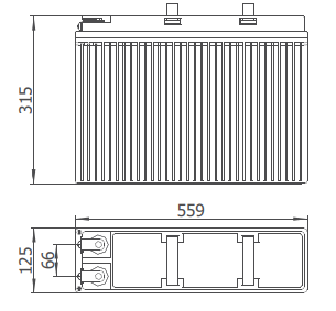

Габаритные размеры

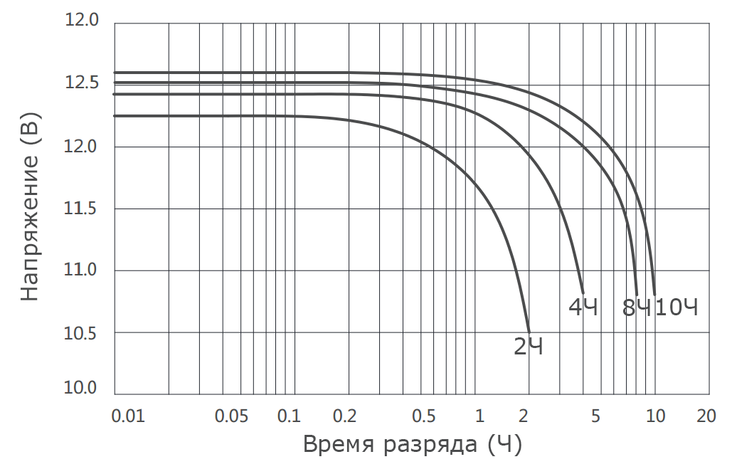

Характеристика разряда(25°C)

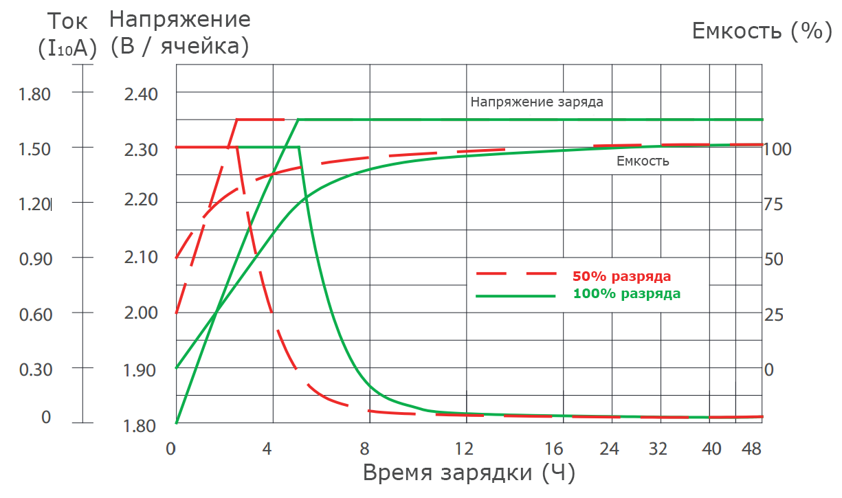

Характеристики зарядки (25°C)

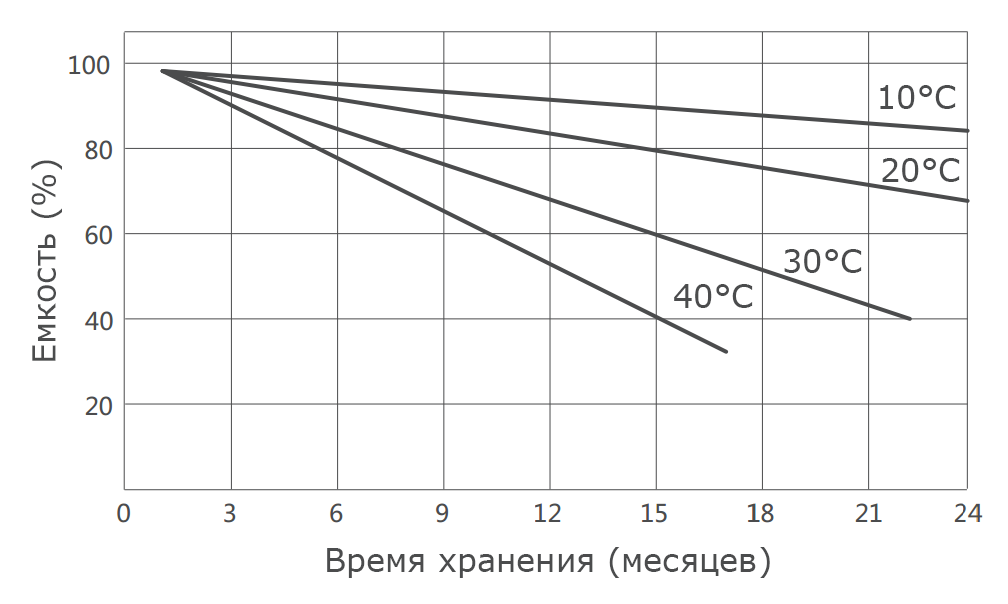

Саморазряд при разных температурах

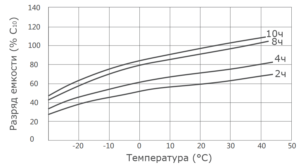

Падение емкости при различных температурах в течении определенного времени

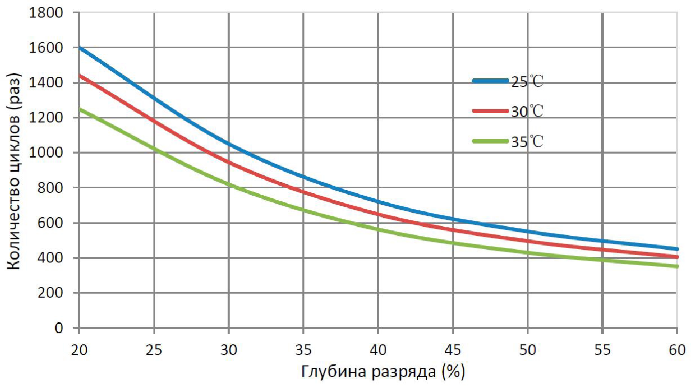

Отношение глубины разряда к количеству циклов разряда при определенной температуре
Характеристики разряда постоянным током: (А/на ячейку, 25°C)
Напряжение ячейки АКБ/время 30 мин 1 ч 2 ч 3 ч 4 ч 5 ч 6 ч 8 ч 10 ч 20 ч
1,70 200,3 113,5 67,5 51,0 40,8 34,6 30,6 24,1 20,4 10,4
1,75 189,2 111,0 66,2 50,5 40,4 34,4 30,4 24,0 20,2 10,3
1,80 180,5 110,0 65,2 50,0 40,0 34,0 30,2 23,9 20,0 10,2
1,83 174,2 103,6 64,4 49,0 39,6 33,6 30,0 23,7 19,8 10,1
1,85 167,6 100,0 63,8 47,1 39,2 33,4 29,8 19,6 19,6 10,0
Характеристики разряда по мощности (Вт/на ячейку, 25°C)
1,70 368,1 214,8 129,3 99,3 79,5 68,5 60,6 47,1 39,3 20,8
1,75 351,7 208,9 127,3 98,9 79,3 68.4 60.4 46.9 39.1 20.6
1,80 339.7 206.2 126.7 98.7 78.9 68.0 60.2 46.8 38.8 20.5
1,83 331.7 199.3 125.5 97.3 78.8 67.7 60.0 46.6 38.5 20.4
1,85 323.0 194.2 124.8 93.7 78.4 67.6 59.6 46.5 38.3 20.2
Тип АКБФронт-терминальный AGM VRLA
Номинальное напряжение, В(DC)12
Емкость (25°С), Ач200
Тип клеммM6
Внутреннее сопротивление,мОм3.2
Ток короткого замыкания, A2852
Диапазон рабочих температурразряд: -40˚С ~ 50˚С
заряд: -20˚С ~ 45˚С
хранение: -20˚С ~ 40˚С
Срок службы12 лет
Высота, мм315
Ширина, мм125
Длина, мм559
Вес, кг56,5
