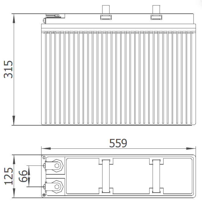

Габаритные размеры, мм

Высота, мм315
Ширина, мм125
Длина, мм559
Вес, кг56,5
