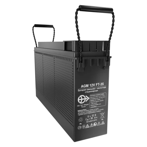

AGM 12V FT-35
102627
Фронт-терминальная свинцово-кислотная аккумуляторная батарея 12 В, 35 Ач, 8.1 mΩ, Ток короткого замыкания: 860 A, Вес: 13.6 кг, Тип клемм: M6
Батарея аккумуляторная свинцово-кислотная стационарная герметизированная необслуживаемая 12V FT-35
ООО "ВАЗ "ИМПУЛЬС"
48 861
Гарантия 24 месяца
Самовывоз со склада: через 6 недель, бесплатно
Свинцово-кислотные аккумуляторные батареи серии FT, произведенные по технологии AGM, предназначены для использования в качестве резервных источников постоянного тока в установках бесперебойного электропитания систем телекоммуникаций, связи, автоматики или в составе другого технологического оборудования. Батареи предназначены для эксплуатации в закрытых помещениях с естественной вентиляцией во флотирующем режиме, обеспечивая питание нагрузки постоянным током в аварийных случаях или в циклическом режиме, который представляет собой последовательное чередование разрядов и зарядов. Батареи предназначены для установки на изолированных стеллажах или в специальных батарейных шкафах в вертикальном положении. Фронтальное расположение клемм обеспечивает удобство монтажа и контрольных замеров.
Особенности и преимущества:
  • Габариты аккумуляторов разработаны специально для установки в 19" и 23" стойки и шкафы;
  • Фронтальное расположение борнов обеспечивает удобство монтажа и обслуживания;
  • Срок службы в режиме постоянного подзаряда до 15 лет;
  • Отсутствие газовыделения делает возможным эксплуатацию в производственных помещениях с работающим персоналом;
  • Пастированные положительные и отрицательные электроды из высококачественного свинцово-кальциевого сплава обеспечивают низкий саморазряд и высокую конструктивную прочность решетки;
  • Возможность монтажа и эксплуатации в горизонтальном положении;
  • Исключены утечки кислоты, гарантируется безопасная эксплуатация с другим оборудованием;
  • Необслуживаемые. Не требуют долива воды;
  • Корпус выполнен из огнеупорного пластика ABS;
  • Надежная система уплотнения выводов.
Область применения:
  • источники бесперебойного питания
  • системы безопасности
  • источники резервного энергоснабжения
  • медицинское оборудование
  • различные области приборостроение
  • системы солнечной и ветроэнергетики
  • системы связи и телекоммуникации
