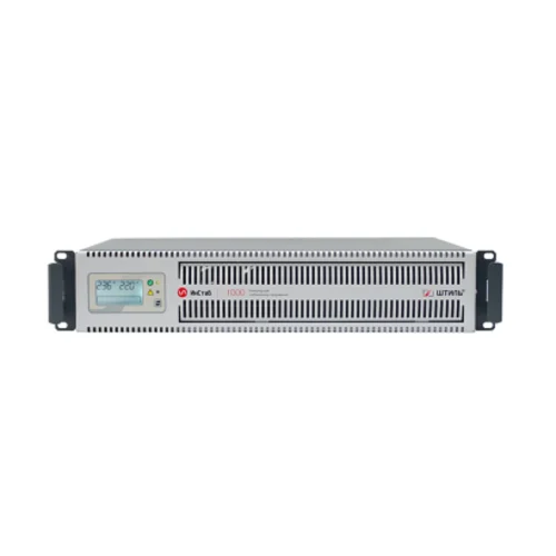

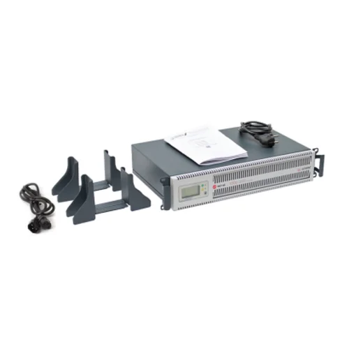

Однофазный стабилизатор напряжения IS1000RT инверторного типа
Описание:
Однофазный стабилизатор напряжения IS1000RT инверторного типа используется для надежной защиты от некачественного сетевого напряжения широкого спектра электроприборов бытового, специализированного и коммерческого применения с потребляемой мощностью до 1000 ВА/800 Вт. Примерами нагрузки являются:
  • оргтехника и компьютерное оборудование;
  • видео- и аудиоаппаратура;
  • системы безопасности и видеонаблюдения;
  • оборудование небольших дата-центров;
  • телекоммуникационная аппаратура.
Стабилизатор разработан и производится в России, он отлично адаптирован под специфику работы электроприборов в российских электросетях. Качество его работы подтверждено сертификатом соответствия Таможенного союза (EAC). На модель распространяется двухлетняя гарантия производителя.
IS1000RT является стабилизатором напряжения нового поколения. Устройство обладает улучшенными техническими характеристиками и особенным принципом стабилизации – двойным преобразованием электроэнергии, за счет которого обеспечивается:
  • мгновенная реакция (0 мс) на любые отклонения сетевых параметров;
  • максимальная точность стабилизации (±2%) и широкий диапазон стабилизации (90-310 В);
  • выходное напряжение с формой идеального синуса;
  • бесперебойное питание подключенных приборов при кратковременном отключении электричества (до 200 мс).

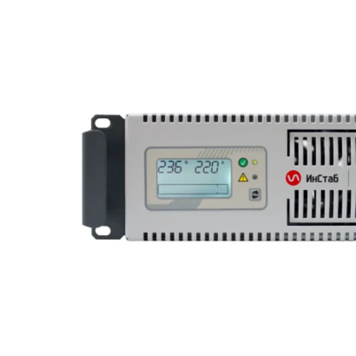

Панель управления
Для контроля работы на передней панели стабилизатора предусмотрен информативный ЖК-дисплей со светодиодными индикаторами и кнопкой управления.
Наименование индикаторов:
  • «Норма» – непрерывно светится, когда стабилизатор работает в штатном режиме, мигает при переходе на байпас;
  • «Авария» – светится при возникновении аварий (перегрева, перегрузки, короткого замыкания, отсутствия сетевого напряжения, внутренних неполадок или низкого сопротивления нагрузки).
Информация на ЖК-дисплее:
  • значение напряжения на входе и выходе;
  • уровень загрузки прибора и его внутренняя температура;
  • потребляемая мощность подключенных приборов;
  • аварийные сообщения при перегрузке/перегреве.
Кнопка управления позволяет выбрать отображаемую на дисплее информацию и настроить значение выходного напряжения в диапазоне 220-230 В с шагом 1 В.
Установка и подключение

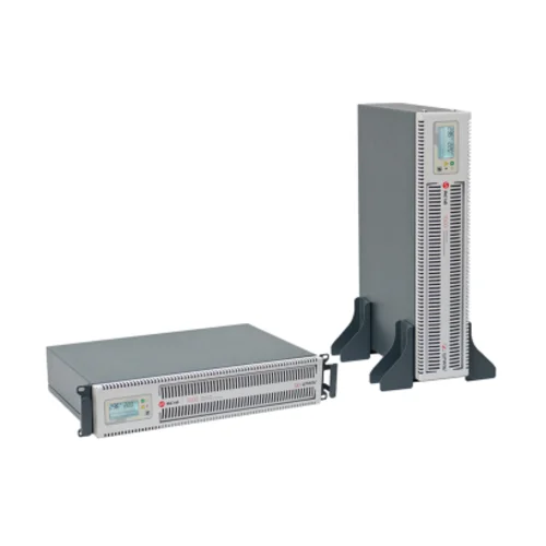

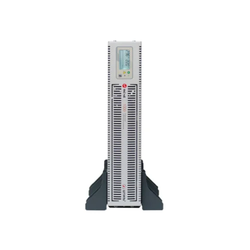

Стабилизатор можно устанавливать двумя способами:
  • вертикально на ровную горизонтальную поверхность (на специальные упоры);
  • в 19-дюймовые направляющие стоек или шкафов (с помощью кронштейнов).
Детали для монтажа обоими способами прилагаются в комплекте к устройству.
В интернет-магазине «Штиль» также представлены напольные 19-дюймовые стойки для установки IS1000RT и другого оборудования стоечного исполнения. При размещении стабилизатора в 19-дюймовой стойке или телекоммуникационном шкафу не на полке необходимо дополнительно приобрести комплект для монтажа, который обеспечит горизонтальную поддержку устройства по всей его глубине.

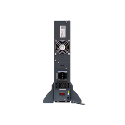

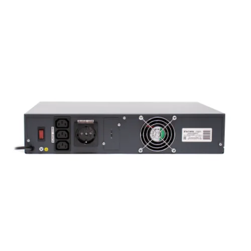

Для подключения к сети стабилизатор оснащён сетевым кабелем с евровилкой. Нагрузка может подключаться к стабилизатору двумя способами:
  • через евророзетку (1 шт.);
  • через «компьютерные» разъемы типа С13 (3 шт.).

Охлаждение IS1000RT выполняется малошумным вентилятором с авторегулируемой скоростью вращения, которая зависит от мощности подключенной нагрузки.
