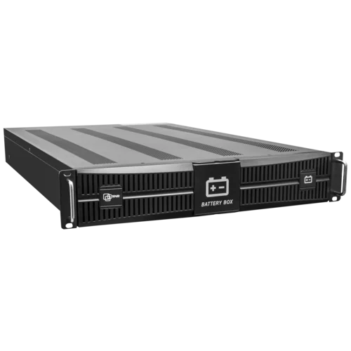

Корпус блока батарей арт. SNR-UPS-BCRT-610-INT-NB (NB - No Battery) серии INTELLIGENT, предназначен для сборки блока батарей арт. SNR-UPS-BCRT-610-INT, с напряжением 192В и последующего подключения к источникам бесперебойного питания (ИБП) серии INTELLIGENT мощностью 6 и 10 кВА - SNR-UPS-ONRT-6000(10000)-INT(XL), с целью увеличения времени автономной работы подключенного к ИБП оборудования в периоды отсутствия основного питания.
Корпус блока батарей SNR-UPS-BCRT-610-INT-NB не содержит в своем составе зарядное устройство, установленные внутри аккумуляторные батареи будут заряжаться непосредственно от ИБП, которому он подключен.

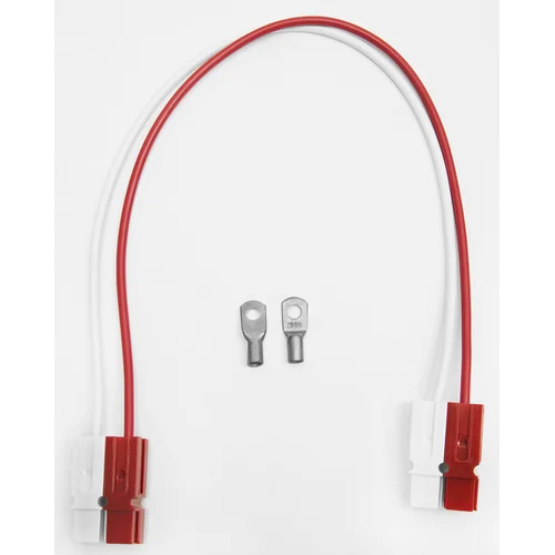

Для сборки блока батарей применяются стандартные свинцово-кислотные аккумуляторы с напряжением 12В и емкостью 9Ач (SNR-BAT-12-9-GP, DJW 12-9, GP1290 и аналогичные) в количестве 16шт. Все необходимые перемычки для последовательного соединения аккумуляторов уже имеются в комплекте.
Сборка и тестирование блока батарей производится специалистами сервисного центра компании "НАГ" на стадии отгрузки товара заказчику.
Собранный блок батарей устанавливается в 19" стойку, в непосредственной близости от ИБП.
К одному ИБП модели SNR-UPS-ONRT-6000(10000)-INT (внутри ИБП имеются встроенные аккумуляторы) дополнительно можно подключить только один блок батарей. Ограничение связано с зарядным током ИБП, которое составляет всего 1А.
К одному ИБП модели SNR-UPS-ONRT-6000(10000)-INTXL (ИБП рассчитан на применение внешних аккумуляторов) дополнительно можно подключить до 5 блоков батарей. При этом, в зависимости от количества подключенных к ИБП блоков батарей, максимальный зарядный ток ИБП, который составляет 5А, необходимо ограничить через меню ИБП.
Если подключен 1 блок батарей, зарядный ток необходимо установить равным 1А, 2 блока батарей - 2А, 3 блока батарей - 3А и т.д. до 5А при пяти блоках батарей.
Не рекомендуется подключать к одному ИБП более 4-5 блоков батарей.
