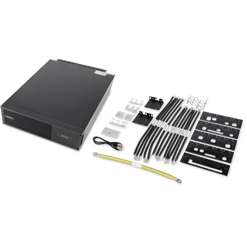

IPPON Innova Unity RT 3-3 MBP — внешний ручной сервисный байпас для трехфазных ИБП серии Innova Unity RT 3-3 мощностью 10 и 20 кВА. Модуль позволяет перевести нагрузку непосредственно на электросеть, изолировать ИБП и выполнить его обслуживание или замену без отключения подключенного оборудования
Байпас Ippon Innova Unity RT 3-3
IPPON
148 553
-10%
133 698
Гарантия 24 месяца

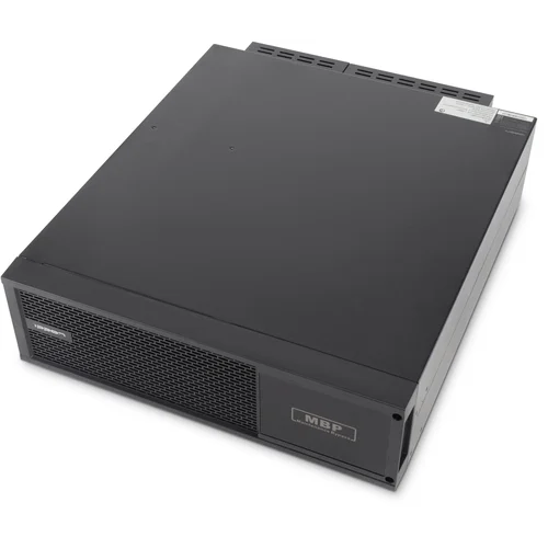

Внешний сервисный байпас IPPON Innova Unity RT 3-3 MBP предназначен для построения обслуживаемой системы электропитания на базе ИБП IPPON Innova Unity RT 3-3 10K или 20K. Устройство устанавливается между питающей сетью, ИБП и нагрузкой и обеспечивает ручное переключение между штатным питанием через ИБП и сервисной байпасной линией.
В обычном режиме нагрузка получает питание через ИБП с сохранением предусмотренных им функций стабилизации, фильтрации и резервирования от аккумуляторных батарей. При переводе модуля в режим Maintenance Bypass нагрузка подключается непосредственно к внешней сети, а входные и выходные цепи ИБП изолируются. Это позволяет демонтировать, заменить или обслужить ИБП без остановки подключенного оборудования.

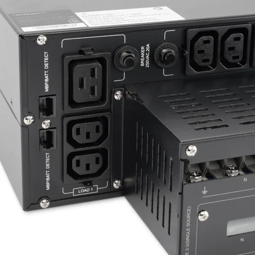

Модуль выполнен в корпусе для установки в стандартную 19-дюймовую телекоммуникационную или серверную стойку. Для подключения оборудования предусмотрены выходные разъемы IEC C13 и IEC C19, а также клеммный блок для стационарного подключения силовой нагрузки.
Байпас является пассивным коммутационным устройством и не выполняет функции ИБП: в сервисном режиме он не обеспечивает резервирование от аккумуляторов, стабилизацию напряжения, фильтрацию помех или защиту от отключения электросети.
