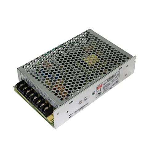

Назначение:
Устройство предназначено для поддержания работоспособности оборудования, во время отключений электроэнергии, путём подключения аккумулятора или аккумуляторной цепочки.

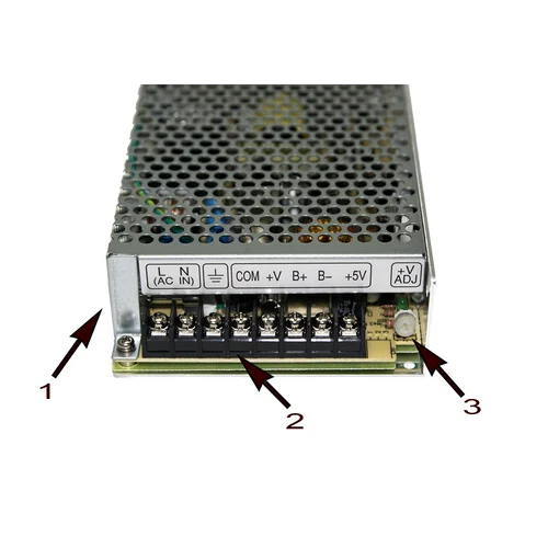

Описание узлов, контактов:
1 корпус
2 коннектор
Фаза
Нейтраль
Заземление
Общий GND
плюс 12 Вольт, выход
плюс аккумуляторной батареи
минус аккумуляторной батареи
+ 5 вольт
3 регулировка выходного напряжения.

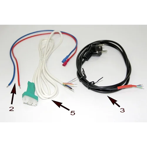

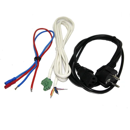

Комплектация:
1. Блок бесперебойного питания -1шт
2. Кабель для подключения аккумуляторной батареи с коннекторами - 2шт
3. Сетевой 220В кабель с коннектором -1шт
4. Кабель с коннектором для подключения к RPS разъёму коммутаторов SNR и Orion (2EDGK - 5.08 -3P) -1шт
5. Кабель питания RPS 14-PIN (опционально).

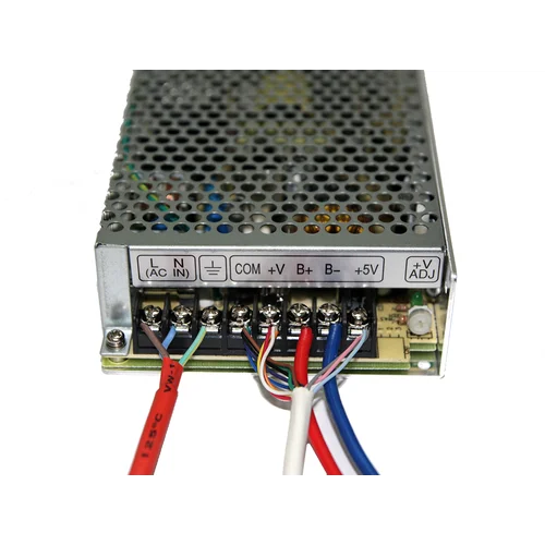

Пример работы в связке с коммутатором SNR-S2970G-48S.
Для примера были взяты:
SNR-S2970G-48S =1шт
SNR-UPS-55/12/5 =1шт
SNR-ERD-3.2 =1шт. В качестве монитора за напряжением и температурой.
На коммутаторе имеется разъём RPS для подачи резервного питания.
Рекомендуется подключить основное питание к коммутатору, для отправки trap сообщений. В качестве примера использовалась аккумуляторная батарея SNR-BAT-12-07, этот элемент имеет ёмкость 7 а/ч.
При подключенном сетевом напряжении 220 вольт, напряжение на выходе 13.6 вольт, ток нагрузки 1.23 ампера. Температура внутри устройства =27 С.
При отключения от сети, напряжение подаётся от аккумулятора, через схему слежения за напряжением и управляющий транзистор. Аккумулятор постепенно разряжается, питая нагрузку. Температура внутри устройства =24 С. При данной нагрузке, аккумулятор разрядился за 5 часов.
