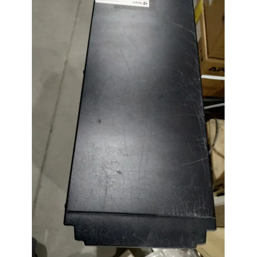

ИБП серии Intelligent, on-line, мощность 6 кВА/6 кВт, ток заряда до 1А, фаза 1:1Обращаем внимание! На артикулах с пометкой (уценка) претензии по внешнему виду и комплектации не принимаются, оборудование продается "как есть".ИБП вернулся с теста. Все работает, но, имеются царапины на корпусе, аккумуляторы требуют замены, комплектация может быть не полной. ИБП продается ниже его себестоимости. При покупке ИБП, надо дополнительно приобрести 16 шт. аккумуляторов на 9 Ач.

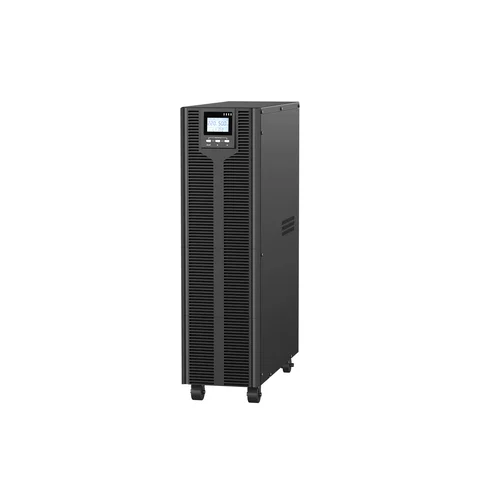

Источник бесперебойного питания On-line, 6000 VA серии Intelligent, Tower (уценка)
Источник бесперебойного питания on-line, 6000 ВТ серии Intelligent, выполнен по схеме с двойным преобразованием (on-line). Обеспечивает нагрузку стабилизированным напряжением синусоидальной формы и предназначен для обеспечения бесперебойным питанием: серверного, телекоммуникационного, сетевого и промышленного оборудования.
Через интерфейс RS232 есть возможность подключиться к ПК с установленной программой UPSilon2000 и настроить на мониторе ПК отображение состояния ИБП. Наличие слота для SNMP адаптера, позволит организовать мониторинг ИБП через сеть.
Сбои по электропитанию могут происходить в непредсказуемые моменты времени, качество электроэнергии также может меняться со временем. Проблемы, связанные с электропитанием опасны для ИТ-оборудования, они приводят к повреждению важных данных, потере несохраненных рабочих сеансов и поломке оборудования — все это может вылиться во многие часы простоя и дорогой ремонт. Источники бесперебойного питания SNR легко решают данные проблемы, обеспечивая высокую надежность.
Основные преимущества:
  • расширенный рабочий диапазон входной сети, напряжение от 176 до 288 В;
  • синхронизация выходной сети ИБП с входной сетью в различных частотных диапазонах позволяет обеспечить надежное питание нагрузки;
  • высокий коэффициент входной мощности;
  • отсутствие влияния на входную сеть;
  • сохранение работоспособности при низком входном напряжении;
  • надёжные функции защиты ИБП.
