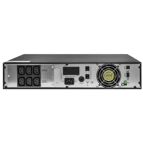

  • стандартные коммуникационные интерфейсы: один коммуникационный порт RS-232, один коммуникационный порт USB, а также внутренний слот для установки карты SNMP или «сухие» контакты;

  • функция экстренного отключения через порт дистанционного аварийного отключения питания (EPO - Emergency Power-off);

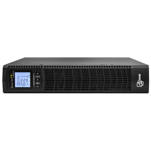

  • вся важная информация отображается на экране устройства: мощность нагрузки и состояние аккумулятора отображаются в режиме динамических изображений. Очень просто отслеживать процесс функционирования ИБП, когда ИБП выходит из строя, на дисплее отображается код ошибки, и оборудование можно восстановить в кратчайшие сроки при помощи таблицы кодов неисправностей;
  • LCD дисплей может изменять ориентацию изображения в соответствии с типом установки корпуса: вертикально или горизонтально;
  • высота всех моделей ИБП серии Element всего 2U.

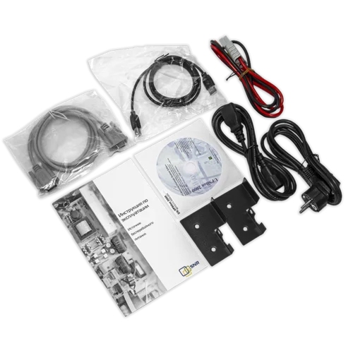

Комплетк поставки
Наименование Количество
Руководство пользователя 1шт
CD диск с программным обеспечением 1 шт
USB кабель 1 шт
Кабель для подключения ввода C13-Schuko 1 шт
Кабель для подключения нагрузки C13-C14 1 шт
Кабель RS232 1 шт
Кронштейны, для монтажа в стойку 1 комплект
Кабель для подулючения АКБ 1 шт
* Для установки в стойку источников бесперебойного питания SNR предлагаем вам универсальные салазки  SNR-UPS-РК (приобретается отдельно)
