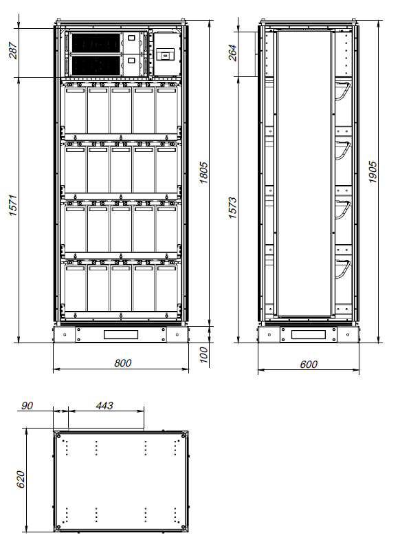

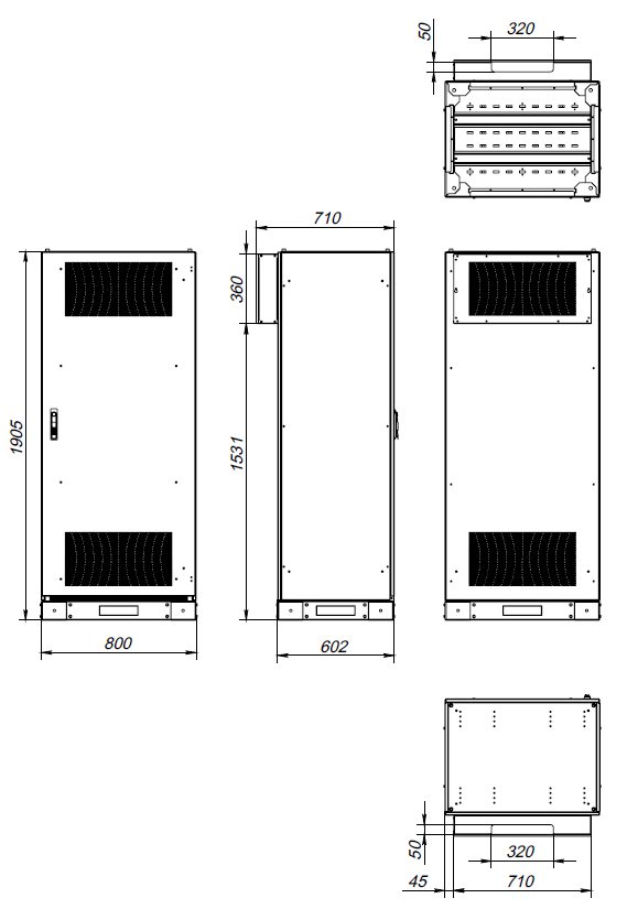

СБП (система бесперебойного питания) представляет из себя шкаф с отсеками под установку свинцово-кислотных фронт-терминальных
аккумуляторов, отсека с автоматическим выключателем линейки аккумуляторов и отсека под установку ИБП высотой до 6U. Коммутационные лотки расположены в боковой части шкафа и крыше. Возможна установка аккумуляторов емкостью от 50 до 200 Ач.

Система бесперебойного питания SNR-UPS-ONT-6-MXPL31-050 поступает в продажу со следующей комплектацией*:
Источник бесперебойного питания on-line, 6000 VA серии MXPL (без АКБ) фаза 3:1 1 шт
Руководство пользователя 1 шт
CD диск с программным обеспечением 1 шт
USB кабель 1 шт
Кабель RS232 1 шт
Кабель для параллельного подключения 1 шт
Провод заземления 1 шт
Перемычка EPO 1 шт
Съемные опорные ножки для установки в положение Tower 2 шт
Фронт-терминальный герметичный необслуживаемый аккумулятор Tesla Power 12VDC 50Ач 20 шт
ASU.S.0100.0608.910 Цоколь 1 шт
ASU.1800.0608.190 Рама 1 шт
ASU-UPS.0000.0806.780 Аккумуляторная полка 4 шт
ASU-UPS.1800.0806.700 Комплект органайзеров 1 шт
ASU-UPS.0000.0806.900 Блок с автоматическим выключателем линейки аккумуляторов. Номинальный ток - 150A. Номинальная отключающая способность - 10кА 1 шт
ASU-UPS.0000.0006.930 Корпус 6U под установку ИБП 1 шт
ASU-UPS.0000.0806.300 Крышка 1 шт
ASU-UPS.0000.0006.930 Корпус 6U под установку ИБП / Дополнительный отсек 6U для установки ИБП
(приобретается отдельно)
1 шт
ASU-UPS.1800.0800.610 Дверь. Опционально (приобретается отдельно) 1 шт
ASU-UPS.1800.0800.500 Задняя панель 1 шт
ASU-UPS.1800.0006.400 Комплект боковых панелей 1 шт
