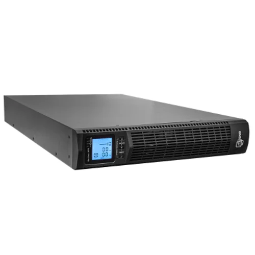

ИБП серии Element, без встроенных АКБ. Ток заряда до 12 А. Мощность 1800Вт / 2000 ВА
Источник бесперебойного питания on-line серии Element 2000 VA, 48VDC, без АКБ (ток заряда 12А)
Источник бесперебойного питания SNR серии Element обеспечивает защиту чувствительного электрооборудования от наиболее распространенных проблем с электропитанием, включая сбои электропитания, провалы, скачки напряжения, помехи на линии, сильные всплески напряжения, колебания частоты, гармонические искажения.

Особенности
  • технология двойного преобразования напряжения обеспечивает полную защиту оборудования и синусоидальное выходное напряжение во всех режимах работы, также нулевое время переключения на АКБ;
  • коэффициент выходной мощности 0,9;
  • ИБП может совместно работать с генераторами;
  • для увеличения срока службы аккумуляторов используется интеллектуальный трехступенчатый режим зарядки;
  • поддерживает ECO режим;
  • функция «холодного старта»;
  • стандартные коммуникационные интерфейсы: один коммуникационный порт RS-232, один коммуникационный порт USB, а также внутренний слот для установки карты SNMP или «сухие» контакты;
  • функция управления выходными сегментами розеток, позволяющая отключать некритическую нагрузку в режиме работы от аккумуляторных батарей, чтобы увеличить время автономной работы критически важной нагрузки;
  • для моделей ИБП со встроенными аккумуляторами доступна функция горячей замены батарей;
  • функция экстренного отключения через порт дистанционного аварийного отключения питания (EPO - Emergency Power-off);
  • вся важная информация отображается на экране устройства: мощность нагрузки и состояние аккумулятора отображаются в режиме динамических изображений. Очень просто отслеживать процесс функционирования ИБП, когда ИБП выходит из строя, на дисплее отображается код ошибки, и оборудование можно восстановить в кратчайшие сроки при помощи таблицы кодов неисправностей;
  • LCD дисплей может изменять ориентацию изображения в соответствии с типом установки корпуса: вертикально или горизонтально;
  • высота всех моделей ИБП серии Element всего 2U.

Тип ИБПOn-line
Форм-факторRackmount
Мощность (ВА)2 000
Мощность (Вт)1800
Коэффициент выходной мощности (PF)0,9
Эффективность (КПД) в режиме работы от сети≥ 87% при 100% нагрузке
Входные характеристики
Фаза, вход1
Входное соединениеIEC320 C20
Напряжение на входе (В)162-290 В (AC)
Частота на входе (Гц)46 - 54 Гц или 56 - 64 Гц (автоопределение)
Выходные характеристики
Фаза, выход1
Тип и количество выходных розетокIEC 320 C13 x 6
Напряжение на выходе (В)220 В (AC) ± 2% (208, 230, 240 В (AC) опционально)
Частота на выходе (Гц)50/60 Гц ±1 Гц
Аккумуляторные батареи
Наличие встроенных АКБНет
Технология АКБСвинцово-кислотные
Емкость АКБ (Ач)Зависит от емкости внешних аккумуляторов
Количество АКБ (шт)4
Напряжение АКБ (В)48
Максимальный ток заряда, А12
Максимальное количество линеек1
Время обеспечения резервным питанием при 50% нагрузкеЗависит от емкости внешних аккумуляторов
Интерфейсы
Коммуникационный портSNMP слот
RS232
Сухие контакты (опция)
USB
Условия эксплуатации
Температура эксплуатации, °Cот 0 до 40
Физические характеристики
Размеры ИБП ВхШхГ (мм)86,5x440x552
Вес ИБП, кг17,5
