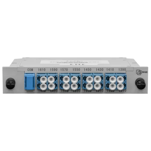

Пассивное устройство спектрального мультиплексирования-демультиплексирования для 8 оптических каналов, одноволоконный, TRx: 1610/1470нм, 1590/1490нм, 1570/1510нм, 1550/1530нм, 1450/1370нм, 1430/1350нм, 1410/1330нм, 1390/1310нм в новом пластиковом слоте
Мультиплексор CWDM одноволоконный 8-канальный (trx:1610-1390, 1470-1310), в пластиковом слоте
27 454 ₽
Самовывоз со склада: через 9 недель, бесплатно
Пассивное устройство спектрального мультиплексирования-демультиплексирования для 8 оптических каналов, работа по одному волокну. Исполнение в виде пластикового слота позволяет совместно с шасси SNR-MDM-CHASSIS более рационально использовать занимаемое пространство.
Основные особенности:
  • Оптические интерфейсы поддерживают все протоколы в диапазоне от 10Mb до 10G;
  • Низкая стоимость по сравнению с DWDM технологией;
  • Исполнение в виде пластикового слота позволяет более рационально использовать занимаемое пространство;
  • Оптические порты TRx типа LC/UPC, COM типа SC/UPC;
  • Полностью пассивная система.   FMU-MC FT-MUX MD-1F  SNR-CWDM-MDM-8/M2, CWDM, MUX/DEMUX, мультиплексор
Специально выделены несущие 1550/1530нм для использования C-диапазона DWDM. В CWDM окно 1550/1530 попадает 16 несущих DWDM:
TRx=1547.72/1528.77нм
TRx=1548.51/1529.55нм
TRx=1549.32/1530.33нм
TRx=1550.12/1531.12нм
TRx=1550.92/1531.90нм
TRx=1551.72/1532.68нм
TRx=1552.52/1533.47нм
TRx=1553.33/1534.25нм
Таким образом, появляется возможность поверх CWDM организовать от 1 до 8 DWDM каналов 10G по одному волокну.
Схемы практического применения:
Технология уплотненияCWDM
Количество ОВ1
Количество каналов8
Несущая длина волны, нм1610, 1590, 1570, 1550, 1450, 1430, 1410, 1390
1470, 1490, 1510, 1530, 1370, 1350, 1330, 1310
Тип исполнения1/3 слота
Вносимые потери (без учета коннекторов), dB3,6
Тип оптических коннекторовCOM: SC/UPC, TRx: LC/UPC
