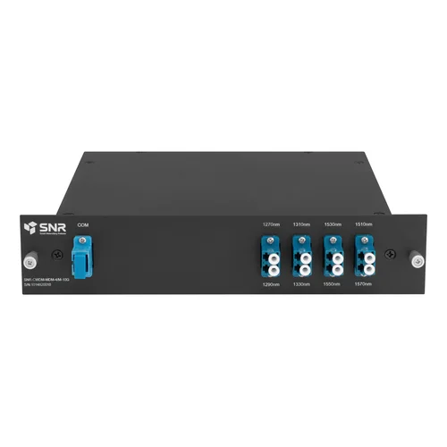

Пассивное устройство спектрального мультиплексирования-демультиплексирования для 4-х оптических каналов, одноволоконный, TRx: 1270/1290; 1310/1330; 1530/1550, 1510/1570
Мультиплексор CWDM одноволоконный 4-х канальный (TRx: 1270, 1290, 1310, 1330, 1530, 1550, 1510, 1570нм)
16 006
Гарантия 36 месяцев
Самовывоз со склада: через 11 недель, бесплатно
Пассивное устройство спектрального мультиплексирования-демультиплексирования для 4-х оптических каналов, работа по одному волокну. Исполнение в виде 1/2U-слоте позволяет совместно с шасси SNR-MDM-CHASSIS более рационально использовать занимаемое пространство.
Длины волн CWDM выбраны таким образом, чтобы можно было использовать бюджетные 10G CWDM SFP+:
  • TRx=1270/1290нм
  • TRx=1310/1330нм
  • TRx=1530/1550нм
  • TRx=1510/1570нм

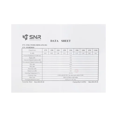

Добрый день! В описании написано - дляны волн 1270, 1290, 1310, 1330, 1530, 1550, 1510, 1570нм, а в документации Operating Wavelength (nm) TRx 1610/1470, 1590/1490, 1570/1510, 1550/1530, на фото тоже порты подписаны, как в документации. Где правильно?
NAG
07.10.2022, 05:46
Добрый день! Корректные длины волн: (TRx порты: 1270/1290, 1310/1330, 1530/1550, 1510/1570)
