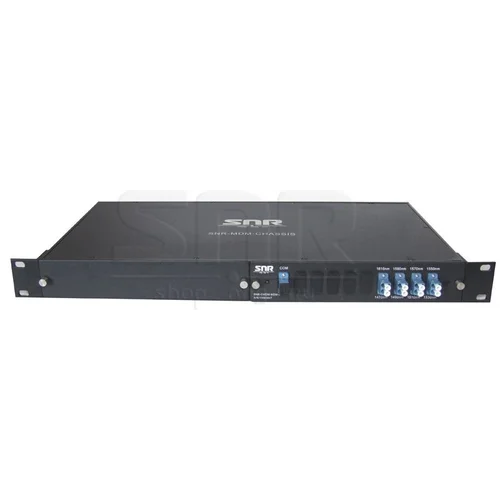

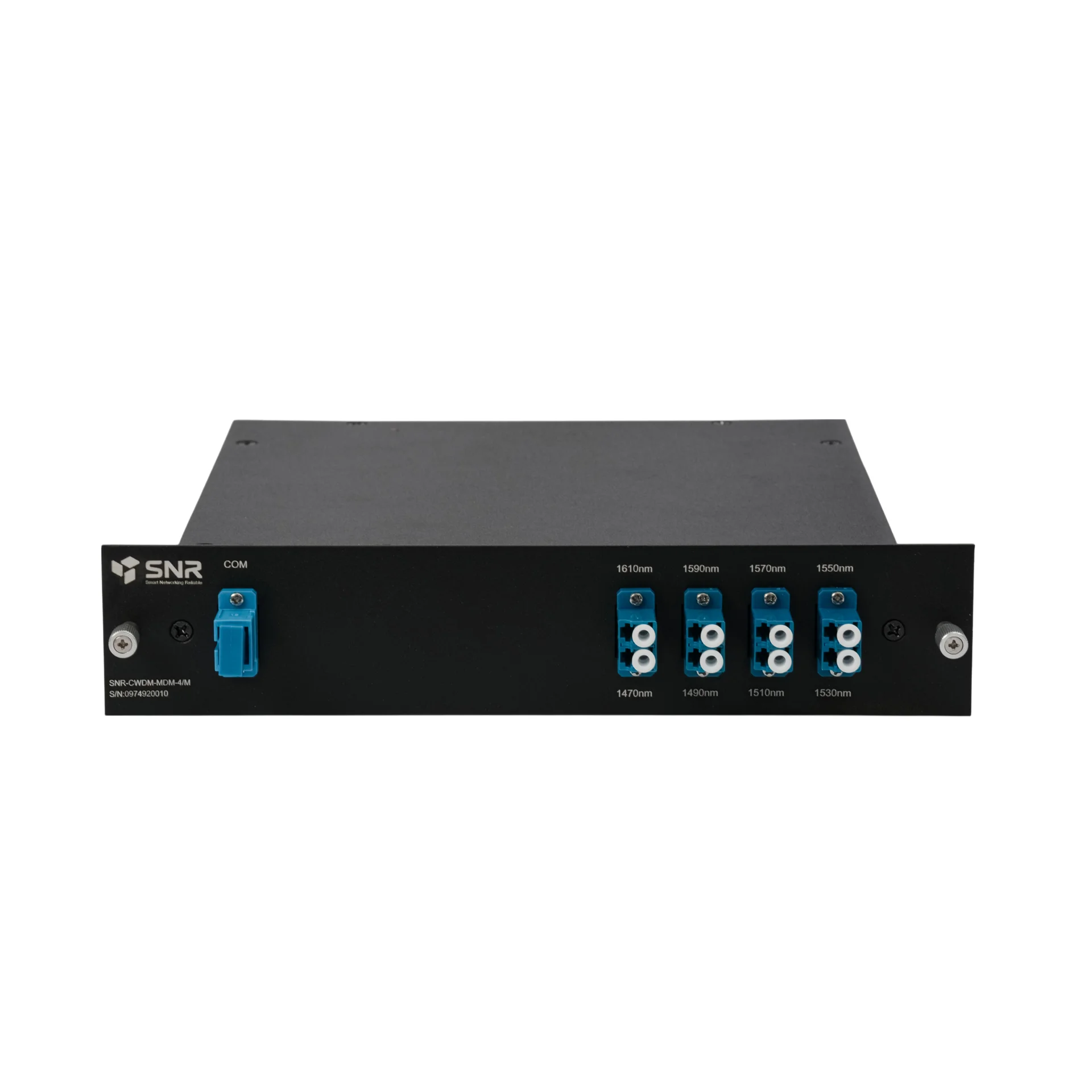

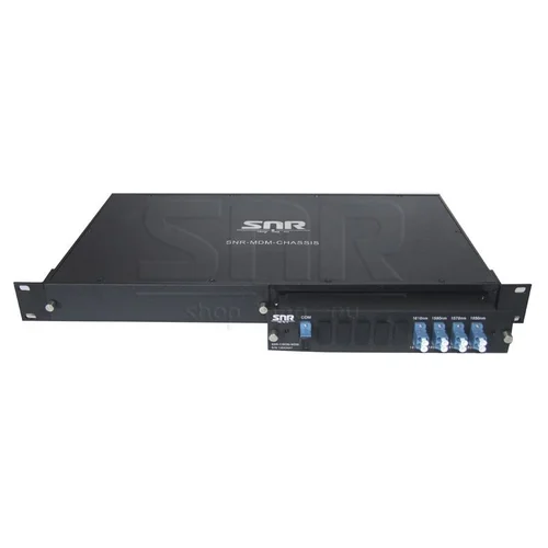

Пассивное устройство спектрального мультиплексирования-демультиплексирования для 4-х оптических каналов, работа по одному волокну. Исполнение в виде 1/2 слота позволяет совместно с шасси SNR-MDM-CHASSIS более рационально использовать занимаемое пространство.
Основные особенности:
  • Оптические интерфейсы поддерживают все протоколы в диапазоне от 10Mb до 10G;
  • Низкая стоимость по сравнению с DWDM технологией;
  • Исполнение в виде 1/2U-слоте позволяет более рационально использовать занимаемое пространство;
  • Оптические порты TRx типа LC/UPC, COM типа SC/UPC;
  • Полностью пассивная система. FFMU-MC FT-MUX MD-1F  SNR-CWDM-MDM-4/M2, CWDM, MUX/DEMUX, мультиплексор

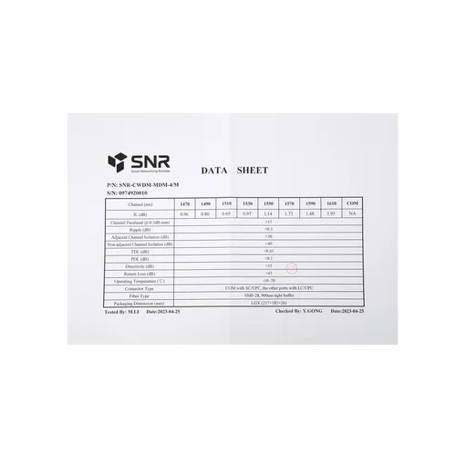

Технология уплотненияCWDM
Количество ОВ1
Количество каналов4
Несущая длина волны, нм1610, 1590, 1570, 1550
1470, 1490, 1510, 1530
Тип исполнения1/2 слота
Вносимые потери (без учета коннекторов), dB3
Тип оптических коннекторовCOM: SC/UPC, TRx: LC/UPC
