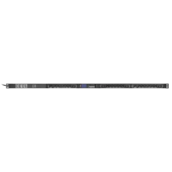

Блок распределения питания серии SNR тип С, трехфазный, входное напряжение: 400В (AC), кабель питания 3м с вилкой IEC60309 (3P+N+E), входной ток: 16 A, максимальная нагрузка: 11520 ВА, выходные розетки: IEC C13/C19 16А с фиксаторами - 21шт и IEC C13 10A с фиксаторами - 21шт
Проектный товар
Блок розеток с функцией управления каждой розеткой серии SNR тип C выход 21*C13/19L и 21*C13L с фиксаторами вход 16A IEC60309 (3P+N+E)
