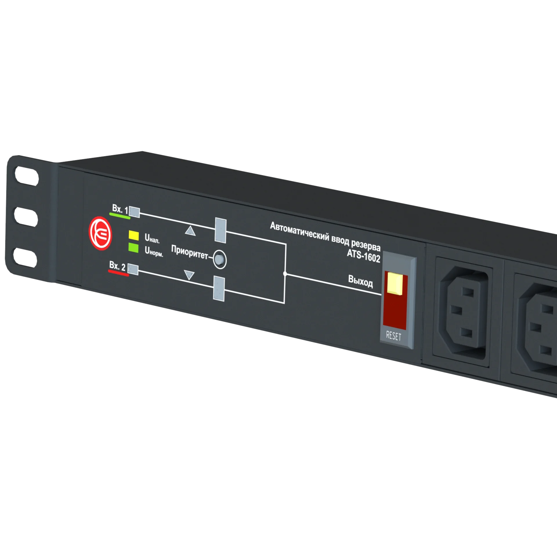

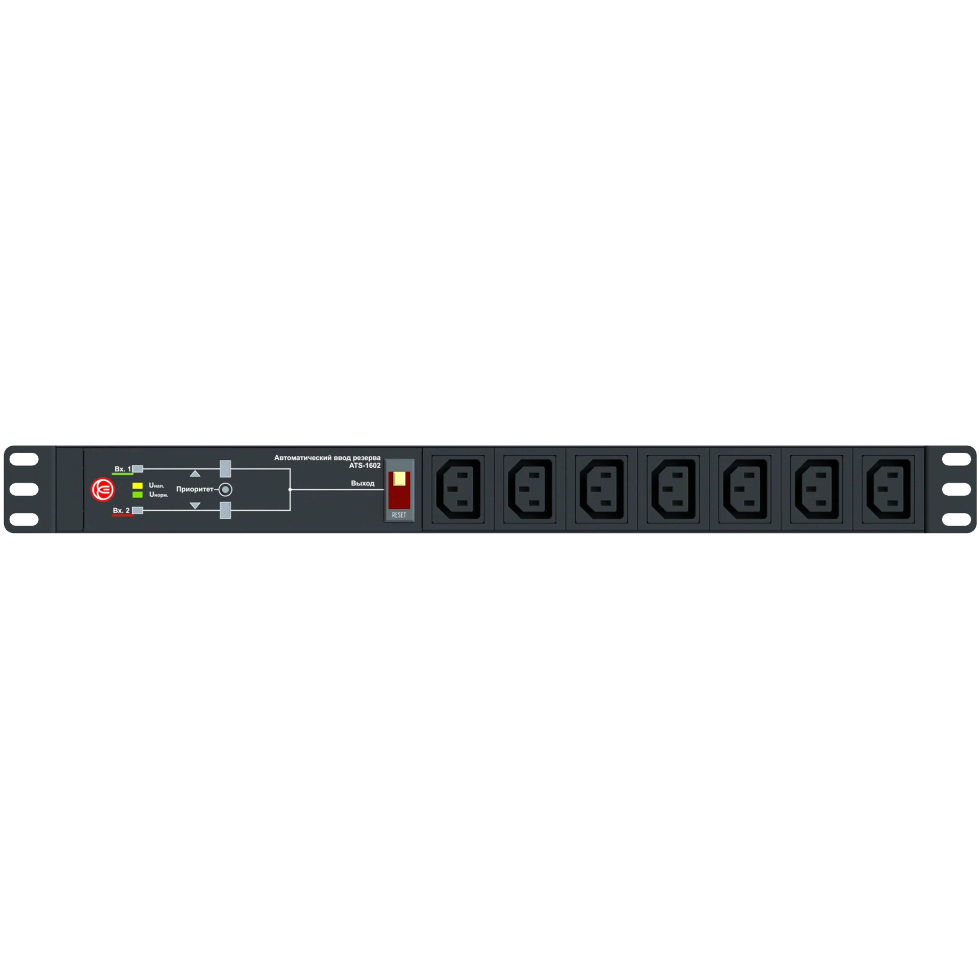

Электронно-механический АВР ATS-1602-С изготавливается на территории Российской Федерации и соответствует требованиям ТУ 4210-005-81175827-2015.
 ATS-1602-С предназначен для организации бесперебойного питания в шкафах с оборудованием связи, передачи данных, телемеханики и АСУ, а также других подобных систем, требующих надежного питания от двух и более источников.
Основные преимущества:
  • Питание внутренних систем АВР производится от питающих нагрузки вводов;
  • Устройство без повреждений переносит кратковременные повышения напряжения в сети питания до 300В. АВР не имеет встроенных ил возможности подключения внешних источников резервного питания;
  • АВР переключает цепи питания нагрузки на резервный ввод в случаях повышения или понижения напряжения на основном вводе и выход его за уставки, а также при полном пропадании напряжения, тем самым защищая нагрузку от повреждений и от перерывов в работе;
  • АВР имеет возможность выбора пользователем приоритетного ввода питания нагрузки;
  • Важным преимуществом прибора является и его невысокая стоимость, которая сравнима с более простыми и медленными устройствами, собранными на модульном оборудовании.
Устройство автоматического ввода резерва позволяет подключить IT-оборудование с одним блоком питания к двум независимым лучам электропитания. Переключение происходит без выключения и перезагрузки IT-оборудования. Выполняет функцию автоматического аварийного или сервисного байпаса источника бесперебойного питания
Особенности:
  • Применение в инфраструктуре центров обработки данных и узлов связи, а также, в шкафах управления, автоматики, телемеханики, в составе комплексов АСУ ТП
  • Минимальное пространство в IT-стойке: 1U 19"
  • Переключение между вводами происходит за 3-14 мс
  • Конфигурация: 230V 8A 1700VA
  • Подключение вводов и нагрузки через разъемы: C14/С13
  • Защита от перегрузки и короткого замыкания; выходы защищены термопредохранителем
  • Фиксированные уставки переключения: при понижении напряжения ниже 180 В, при повышении напряжения выше 250 В
  • Устойчив к всплескам напряжений до 300V
  • Мнемосхема и наглядная световая индикация
