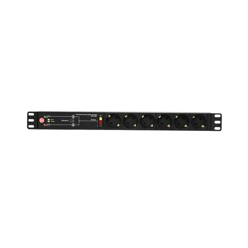

Электронно-механический АВР ATS-1601 изготавливается на территории Российской Федерации и соответствует требованиям ТУ 4210-005-81175827-2015.
АВР ATS-1601 в первую очередь будет актуален для организации бесперебойного питания в шкафах с оборудованием связи, передачи данных, телемеханики и АСУ, а также других подобных систем, требующих надежного питания от двух и более источников.
Основные преимущества:
- Питание внутренних систем АВР производится от питающих нагрузки вводов;
- Устройство без повреждений переносит кратковременные повышения напряжения в сети питания до 300В. АВР не имеет встроенных ил возможности подключения внешних источников резервного питания;
- АВР переключает цепи питания нагрузки на резервный ввод в случаях повышения или понижения напряжения на основном вводе и выход его за уставки, а также при полном пропадании напряжения, тем самым защищая нагрузку от повреждений и от перерывов в работе;
- АВР имеет возможность выбора пользователем приоритетного ввода питания нагрузки;
- Важным преимуществом прибора является и его невысокая стоимость, которая сравнима с более простыми и медленными устройствами, собранными на модульном оборудовании.
