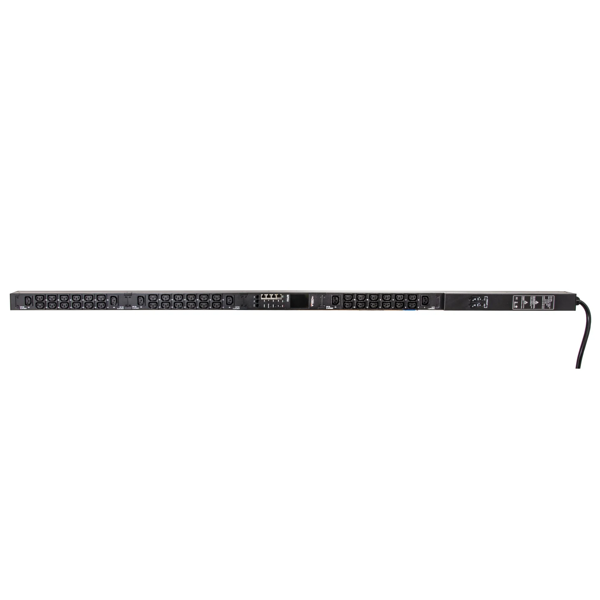

Блок распределения питания (БРП) для монтажа вертикально - это контролируемое с помощью веб-интерфейса и/или протокола SNMP устройство распределения электропитания в телекоммуникационных стойках (установка в шкаф от 42U), серверных помещениях и центрах обработки данных (ЦОД), обеспечивающее надежное электропитание и управление энергопотреблением.
Главным преимуществом блоков распределения питания серии STD является возможность замены функциональных модулей, что обеспечит быстрое и удобное обслуживание или ремонт. Замена функциональных модулей позволит модернизировать БРП с модификации A до модификации B, C или D. Также заменив блок управления, можно модернизировать до более продвинутой версии PDU.

Тип PDUИнтеллектуальные БРП А-типа с функцией общего мониторинга (input-metered)
Монтаж PDUСтоечный
Тип розетокIEC 320 C13 10A
Количество розеток42
Длина шнура, м3
Тип входной вилкиIEC60309 32A (2P+PE)
Температура эксплуатации, °Cот -10 до 45
Габаритные размеры (ВхШхГ), мм1829х61х56
Масса нетто, не более, кг7
Характеристики напряжений и токов
Фаза, вход1
Номинальное напряжение на входе, В220
Допустимое напряжение на входе, В100-240
Частота переменного тока на входе, Гц50/60
Максимальный ток нагрузки32 A
Потребляемая устройством от сети мощность, не более, Вт7360
