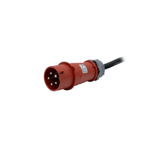

Блок электрических розеток на 20хIEC320 C13 и 4хIEC320 C19, шнур питания 3 м 5x6мм2 с вилкой IEC 60309 32A 3P+N+E (IP44) 1660.5х50.0х44.4мм

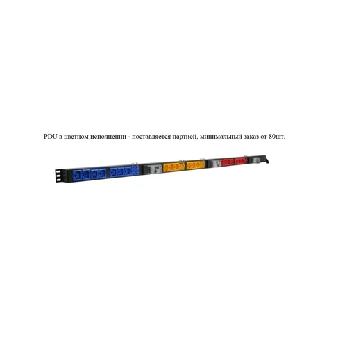

PDU в цветном исполнении - поставляется партией, минимальный заказ от 80шт.

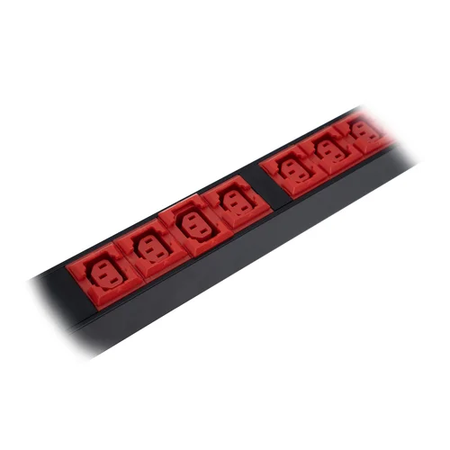

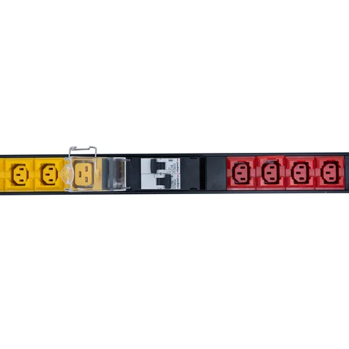

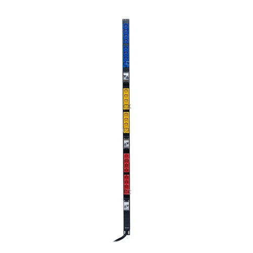

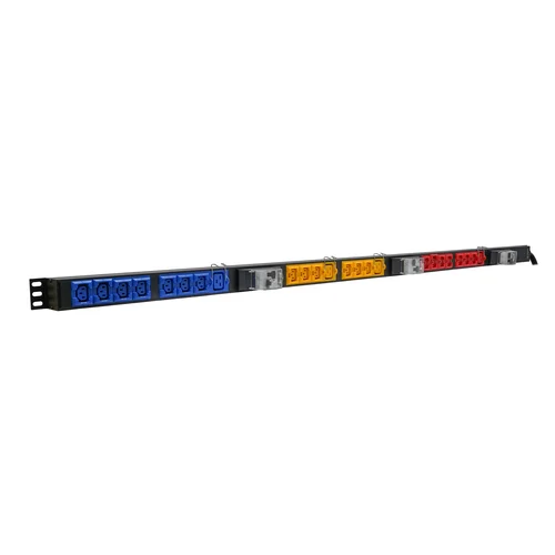

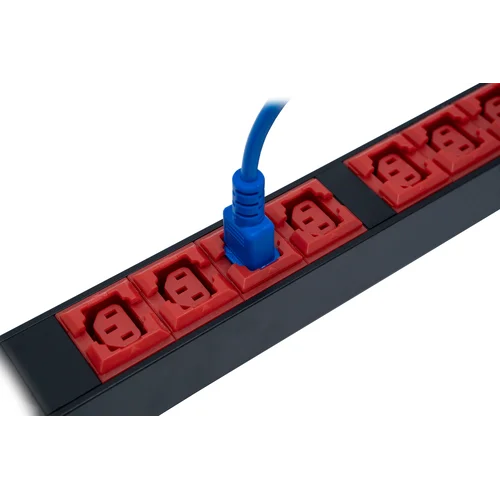

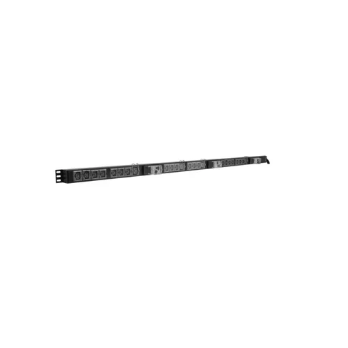

Неуправляемый блок распределения электропитания (PDU) для монтажа в телекоммуникационных шкафах и стойках вертикально (zero U).
В зависимости от модели существуют две конфигурации выходных розеток: Shucko или IEC60320 C13/IEC60320 C19. Розетки выполнены из нетоксичного пластика не распространяющего горение.
Группы розеток в цветном исполнении трехфазных или однофазных моделей сгруппированы по цветам (красный/синий/желтый).

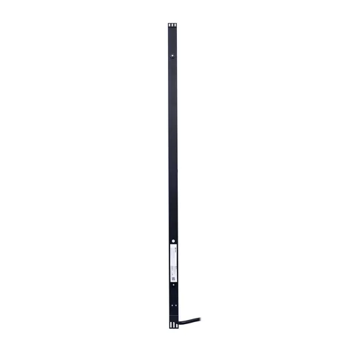

Алюминиевый корпус выполнен с продольными рёбрами жёсткости. Все токоведущие части (шины, контакты, заземляющие элементы) выполнены из медных сплавов.
Корпус снабжен креплениями для безвинтового монтажа в стойку. Также PDU может комплектоваться дополнительными кронштейнами для фиксации к вертикальным монтажным направляющим.

Тип входной вилкиIEC60309 32A (3P+N+PE)
