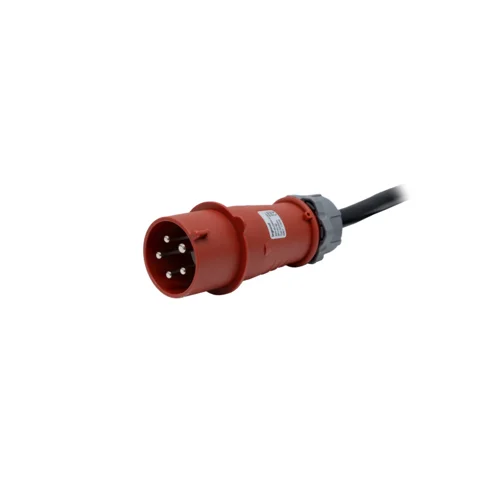

Блок электрических розеток на 18хIEC320 C13 и 6хIEC320 C19, шнур питания 3 м 5x6мм2 с вилкой IEC 60309 32A 3P+N+E (IP44) 1682.5х50.0х44.4мм

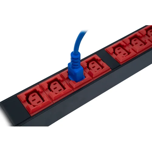

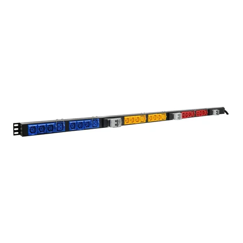

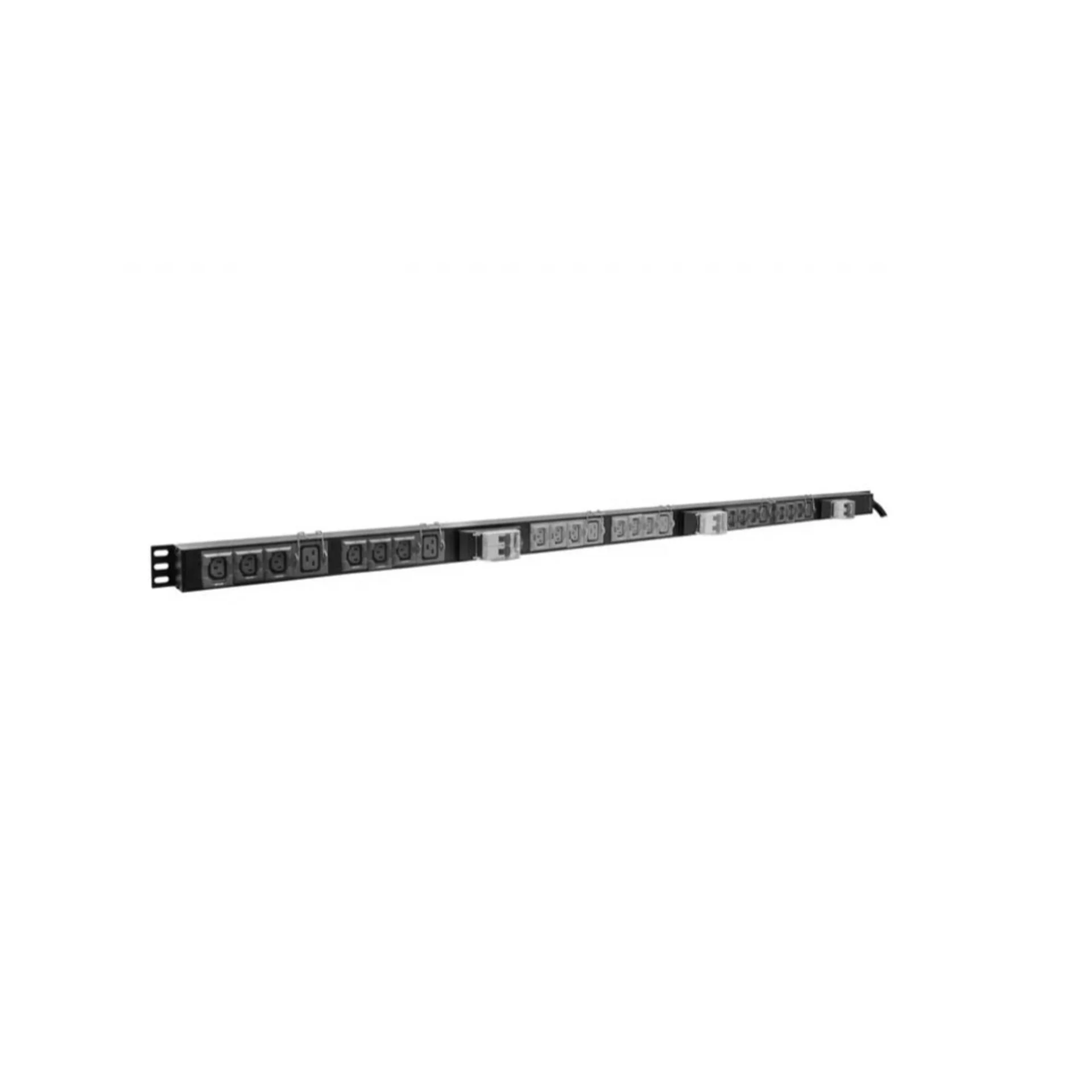

Неуправляемый блок распределения электропитания (PDU) для монтажа в телекоммуникационных шкафах и стойках вертикально (zero U).

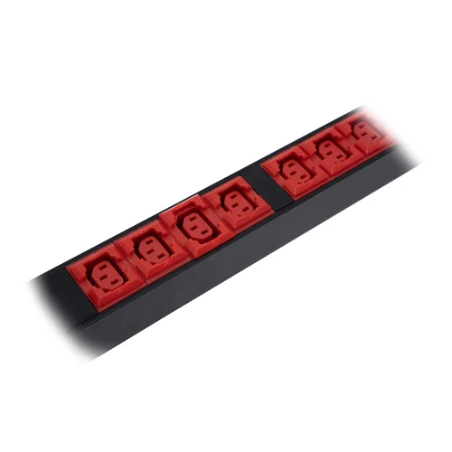

В зависимости от модели существуют две конфигурации выходных розеток: Shucko или IEC60320 C13/IEC60320 C19. Розетки выполнены из нетоксичного пластика не распространяющего горение.

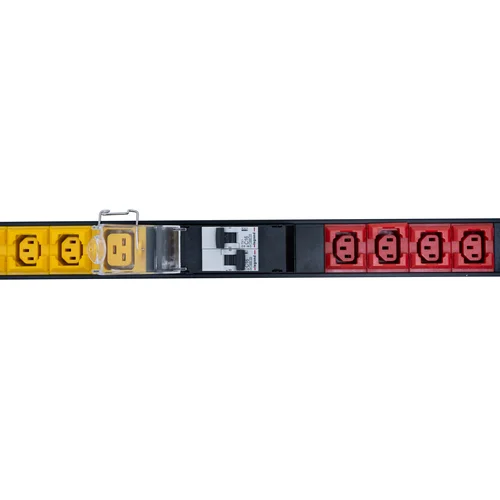

Группы розеток в цветном исполнении трехфазных или однофазных моделей сгруппированы по цветам (красный/синий/желтый).
Алюминиевый корпус выполнен с продольными рёбрами жёсткости. Все токоведущие части (шины, контакты, заземляющие элементы) выполнены из медных сплавов.
Корпус снабжен креплениями для безвинтового монтажа в стойку. Также PDU может комплектоваться дополнительными кронштейнами для фиксации к вертикальным монтажным направляющим.

Тип входной вилкиIEC60309 32A (3P+N+PE)
