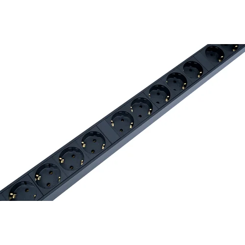

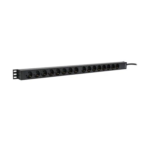

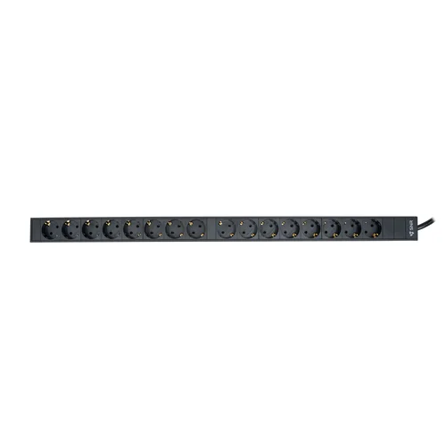

Входное напряжение: 100-240 В (AC), Количество фаз: 1, Входной ток: 16А, Максимальная нагрузка: 4 000 ВА, Количество розеток: Schuko - 16 шт

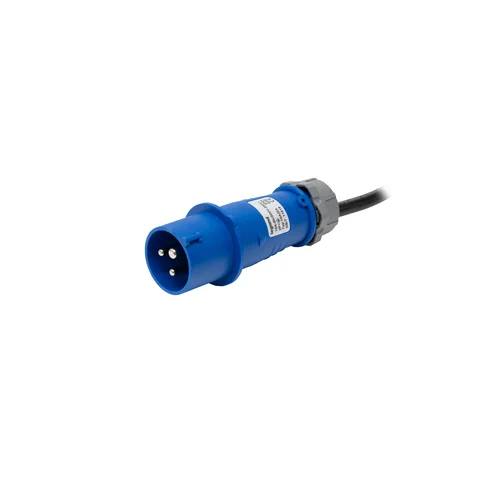

Блок электрических розеток на 16 гнезд Schuko, шнур питания 3 м 3x2.5мм2 с вилкой IEC 60309 16A 2P+E (IP44) 852.0х50.0х44.4мм
12 006 ₽
26 февраля, бесплатно
Отгрузим в ТК для доставки: 1 марта
Неуправляемый блок распределения электропитания (PDU) для монтажа в телекоммуникационных шкафах и стойках вертикально (zero U). PDU серии SNR является передовым техническим решением по распределению питания в серверных и центрах обработки данных (ЦОД).
Блок распределяет питание, получаемое как от маломощных однофазных (вилка IEC60309 16/32A 2P+E) или от более мощных трехфазных источников (вилка IEC60309 16/32A 3P+N+E).
В зависимости от модели существуют две конфигурации выходных розеток: Shucko или IEC60320 C13/IEC60320 C19. Розетки выполнены из нетоксичного пластика не распространяющего горение. Группы розеток в трехфазных моделях сгруппированы по цветам (красный/синий/желтый). Большинство моделей снабжены специальным механизмом фиксации кабеля питания в розетках С13 и С19. Все 32А модели укомплектованы автоматическими выключателями производства Legrand (2х16А на каждую фазу).

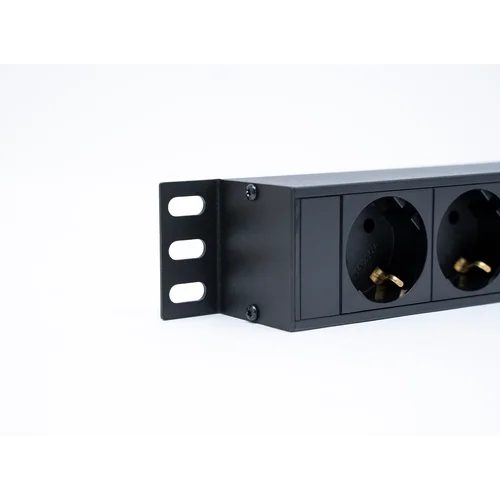

Алюминиевый корпус выполнен с продольными рёбрами жёсткости. Все токоведущие части (шины, контакты, заземляющие элементы) выполнены из медных сплавов.  Корпус снабжен креплениями для безвинтового монтажа в стойку. Также PDU может комплектоваться дополнительными кронштейнами для фиксации к вертикальным монтажным направляющим.
Общие характеристики
Тип PDUНеуправляемый блок розеток
Монтаж PDUВертикальный
Тип розетокSchuko
Длина шнура, м3
Тип входной вилкиIEC60309 16A (2P+PE)
Температура эксплуатации, °Cот 0 до 40
Температура хранения, без конденсации, °Сот -40 до 40
Габаритные размеры (ВхШхГ), мм852x50x44.4
Масса нетто, не более, кг2.4
Характеристики напряжений и токов
Фаза, вход1
Номинальное напряжение на входе, В250
Допустимое напряжение на входе, В250
Частота переменного тока на входе, Гц50/60
Максимальный ток нагрузки16 A
